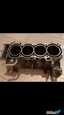

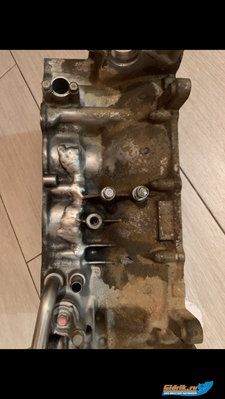

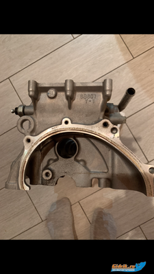

Он не совсем мой. Это у товарища. Ему пытаемся найти. Его разморозили, он лопнул. Его заварили и он опять лопнул. Потом заварили получше и его повело. Капут ему в общем

strannikmax писал(а):
Он обошёлся 3800 usd
Лучше сбрось фото твоего блока
59A57CE7-24B9-49FF-9C20-20FA9E8FC041.png [ 721.03 КБ | 9185 просмотров ]
DC445161-B380-4613-A358-D9B3E64FB7BA.png [ 430.04 КБ | 9184 просмотра ]
A5399946-75FC-499D-8DF9-134E162C3649.png [ 781.43 КБ | 9183 просмотра ]
 Заголовок сообщения: Re: Ищу блок двигателя на Yamaha vx1100b-f
СообщениеДобавлено: 20 мар 2021, 21:14
Сообщения: 132
Техника: Yamaha Superjet 800
Поблагодарили: 9 раз
варил аргоном....это зря
геометрия нарушилась?
