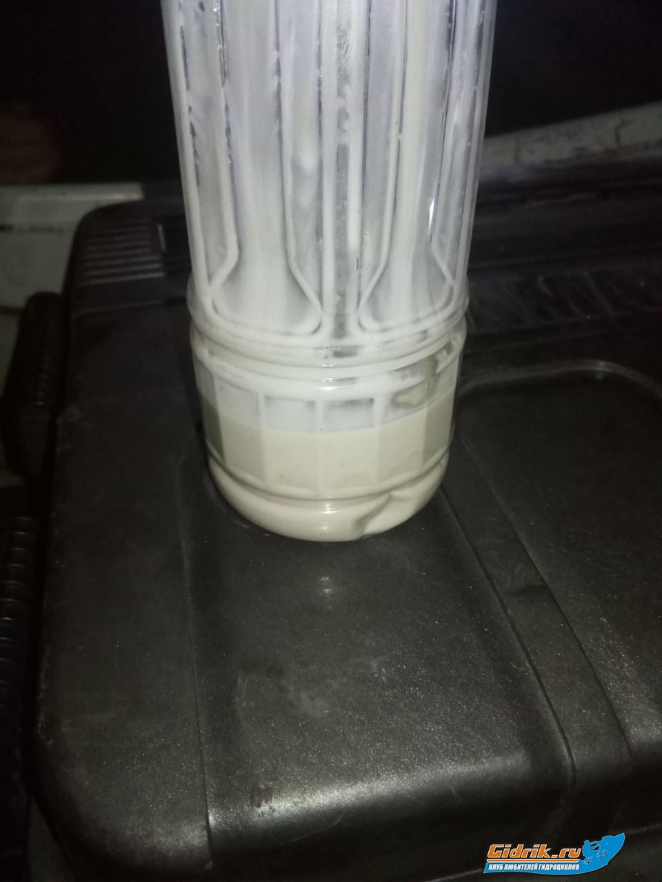

Подскажите у кого была такая проблема, масло стало белое как сгущенка. первые мысли. 1) на доливку долили масла пол литра газпром, ( нужно было скинуть на воду перед продажей.) 15 минут покатались, теперь думаем могло ли масло свернуться?! 2) могла ли попасть вода ( но вода не отслаиваиться, по логики должна отслоится если бы вода попала.. Как вообще и из за чего такая эмульсия у людей получается, *добавлю что после того как прокатили в трюме воды было сантиметров 10-15.

Вода в масле.1:Трещина;2:прокладка как варианты.

Всем доброго, столкнулся с подобной проблемой yamaha 1100 эмуляция в масле. Вывернул свечи , сухие серенькие, не троит работает чисто, т.е. вода идёт не через цилиндры. Через выхлоп не может попасть вода в масло. Предположение либо через охлаждение масла (через маслянный бачек сзади мотора) или через крышку клапанов ( выход сверху воденного шланга). Подскажите кто то сталкивался с подобным?

Что то вы не в тему написали, гидрик год в эксплуатации, масло сам уже менял, в прошлом году притопил его, снимал двс чистил мыл и заливал свежее, соответственно новую прокладку под гбц. После сборки заводил пару раз катался а на 3й обнаружил водичку в масле.

думаю где-то после притопления осталась вода. или кривая сборка
После притопления однозначно не осталась, полная разборка была, а вот с кривой сборкой согласен где то может и не доглядел. Вот и пытаюсь понять. Ещё в добавок к выше указанному предположению, допускаю, затянул головку, потом купил динаметрический ключ раслабил её и заново затянул ключем, и по ощущению значительно слабже.

Смотрите либо маслокуллер либо прокладку под головкой , больше негде воде с маслом пересекаться
