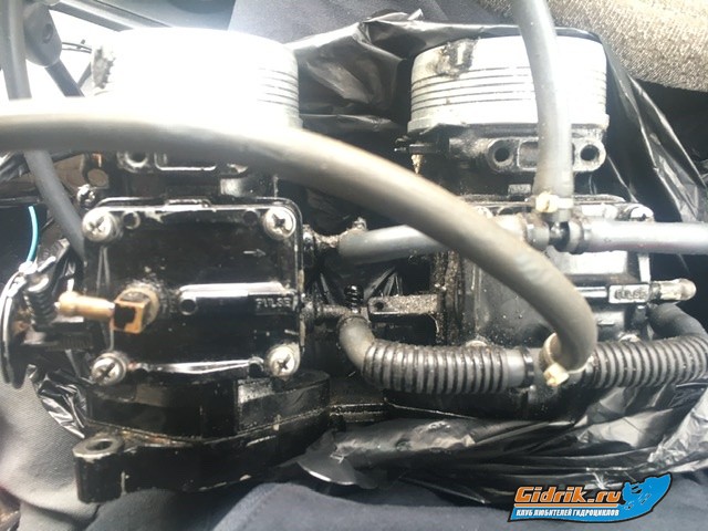

Не заводиться 2 цилиндра два карба 700кубиков искра есть (хороша) если крутишь 5 минут заводиться при условии что прикрываешь дросселя ладонью бензин сосет фильтр топливный бурлит аж карбы разбирались все чисто бензин в самих карбах тоже есть мембраны целые что делать и где подсос находиться на этих карбах ? Вроде это 44bn всем спасибо первый опыт с водниками

СообщениеДобавлено: 18 сен 2020, 19:45
давай подробнее.
после чего все начало происходить?

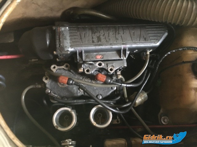

После покупки ) бывший хозяин при мне заводил его с первого раза привез к себе тоже заводил с первого раза без воды не более 20 секунд далее поехал на воду завел на берегу как спустил не завелся ( видимо сопротивление воды повлияло грешу карбюратор явно не справляется а на карбе моем есть подсос ?

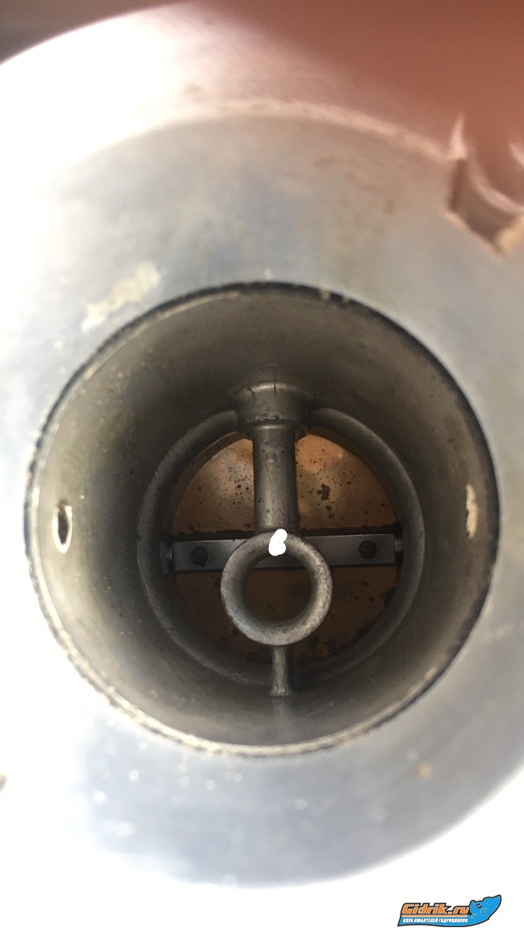

Я так понял роль подсоса здесь выполняют отверстия в кольце перед дросселем ?!
Комментарий к файлу: Вот там где отмечено белым есть отверстие

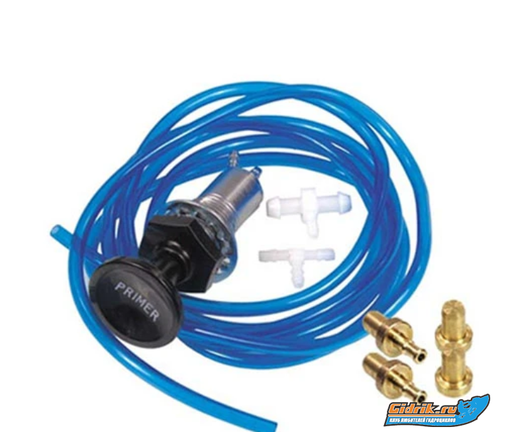

От сборки дросселя подсоса остались отверстия, должны быть заглушки со штуцером для праймера. Как по мне карбы 38е с переходами под фильтра нулевики водуха.
АКБ возможно слабоват под нагрузкой, ниже 10,5в искры на свечах небудет!!!

А как заглушки эти называются ? Есть номер у них ?
СообщениеДобавлено: 20 сен 2020, 01:20
Сообщения: 134
Имя: Джек
Техника: Yamaha 650 tx 1998
По схеме это возджухоносное отверстие или там праймер(подкачка) выполняется воздушной грушей ?

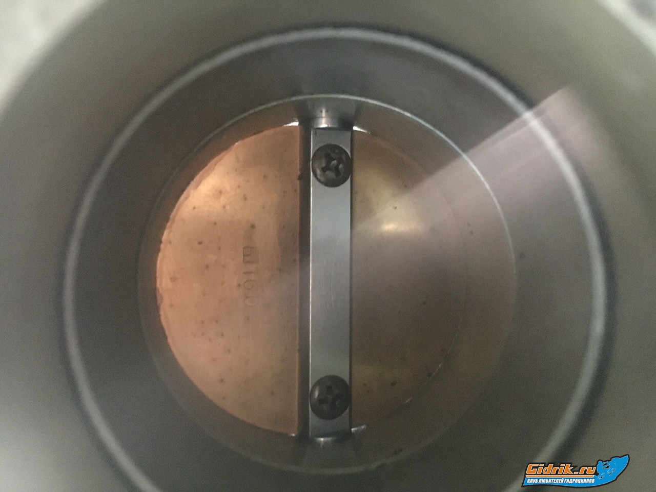

Дроссель просвечивает по бокам

Заслонки в норме!
2 варианта, - незасасывает топливо что естественно с подобными пламегасителями, нет искры под нагрузкой на воде!!
Как проверить - либо тестер на акб и смотреть просадку воль под нагрузкой, или проверенный другой, хороший акб.
1-1.5 куб. шприцом в карбы перед стармом.

Ребята все завелось как я и думал топливо не поступало в цилиндры отогнул пластинки те на которые давит мембрана топливо пошло заводиться единственно не держит холостые без подачи газа глохнет там винты есть с низу и с верху они как раз отчечают за холостые обороты и максимальные подскажите какие на сколько крутить ? Вроде говорили нижние 1.5 верхние 2.5 оборота заранее спасибо
