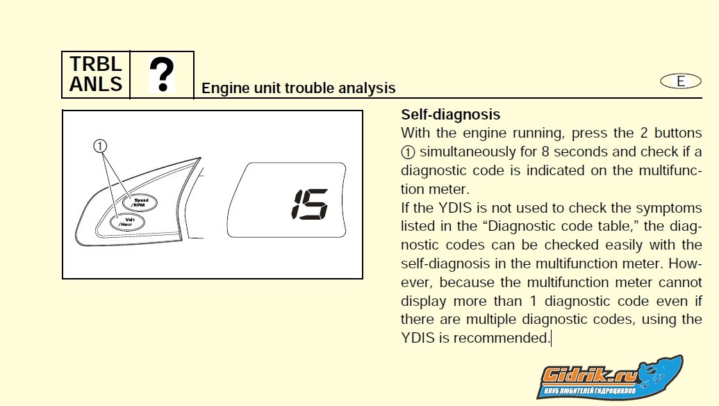

СообщениеДобавлено: 15 май 2022, 18:22
Сообщения: 1256
вот что нашёл
дд.jpg [ 111.48 КБ | 8831 просмотр ]
СообщениеДобавлено: 15 май 2022, 23:05
Сообщения: 601
Поблагодарили: 53 раза
Можно и так.Если покажет "01" то все окей.Но самодиагностика верна именно в момент когда "Чек"загорается.Показавает код ошибки,который потом расшифровать надо.Коды можно найти в интернете. Диагностика ,которая к мозгам подключается покажет все что было ,даже обороты на которых ты раньше ездил.Я бы к дилеру всё-таки обратился.Ну или купить диагностический модуль,но это ни хрена недешево.
СообщениеДобавлено: 17 май 2022, 18:04
Зарегистрирован: 14 май 2022, 22:15
Сообщения: 7
Техника: yamaha fx svho
По сервису, нахожусь в городе, где представителя нет.
Выберусь через недели 2.
Заехал, попробовал на сухую протестировать. При зажатии двух кнопок, показывает 01. Т.е на сколько понял, нужно на воде протестировать, только так самодиагностика поможет-верно?
СообщениеДобавлено: 17 май 2022, 19:50
Сообщения: 601
Она и на воде может показать "01". Зажимать кнопки нужно именно в тот момент когда "Чек" зажёгся.А подключаемая диагностика покажет все что было раньше независимо от того горит "чек" или нет,ошибки в память мозгов пишутся.Попробуй задать кнопки когда загорится "чек".
