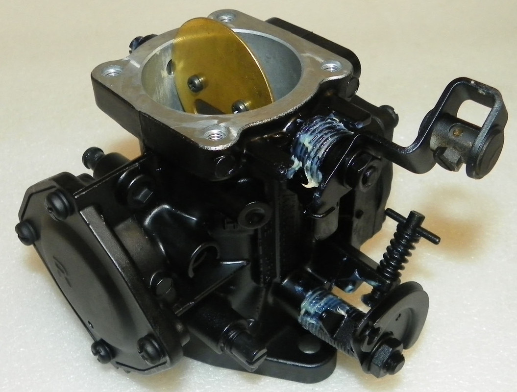

Всем привет. во владении гидрик 1996 года. ra700b
почистили карб, но не пойму как настроить карб, у него карб что то по типу бензопилы получается???
есть винт холостого хода, и есть еще два винта по типу обогащения смеси с буквами L и H
как понимаю настраиваться верхние и нижние обороты.... но как наставить??? на сколько открутить их для начала чтоб гидрик работал??
пробовал по два оборота открутить и по полтора оба винта.
он запускается но без подгазовки не работает(((
карб как на фото
Изображение Изображение
СообщениеДобавлено: 31 май 2024, 08:11
нижний л -закрутить до конца и выкрутить на 1.5-2 оборота,верхний н- до конца и выкрутить на треть оборота.холостой на суше выставить на 2100оборотов по тахометру.окончательно подрегулировать на воде.исходя как пойдет гидра.и смотреть по цвету свечей.

все запустили)) и настроили)) спасибо большое игорь.
у меня получилось для холостых 2.5 оборота.
дляя высоких оборотов 2 оборота

карбюратор настроил, гидрик работает как часики.
есть только один нюанс. если резко даш газа то мотор заглохнет или провал.
что прибавит винт высоких оборотов или низких, чтоб убрать его???
СообщениеДобавлено: 30 июн 2024, 04:48
Это ускорительная мембрана

что за ускорительная мембрана??? которая находиться со стороны где игла?? она вроде целая и брал из рем комплекта её новую
