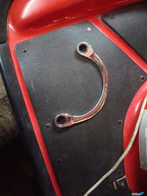

СообщениеДобавлено: 22 сен 2016, 16:06
grigoryan писал(а):
там гайка на 15,я стачивал до 14. потом ключ-трещётка изогнутый рулит
Во какой :)
IMG_20160922_150758.jpg [ 1.3 МБ | 9017 просмотров ]
 Заголовок сообщения: Re: Гайка глушителя BRP XP
СообщениеДобавлено: 22 сен 2016, 16:10
Сообщения: 121
Откуда: Казань
Поблагодарили: 4 раза
Вау, такого не видел в продаже :) прям чудо-криво-ключ :)
