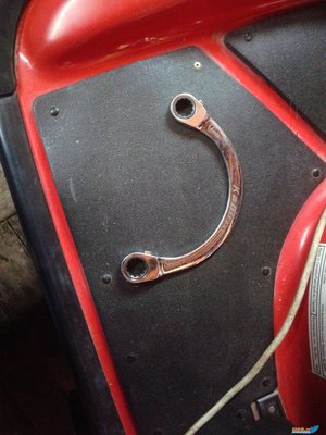

там гайка на 15,я стачивал до 14. потом ключ-трещётка изогнутый рулит

СообщениеДобавлено: 22 сен 2016, 16:06
Во какой :)
IMG_20160922_150758.jpg [ 1.3 МБ | 8978 просмотров ]

Вау, такого не видел в продаже :) прям чудо-криво-ключ :)
