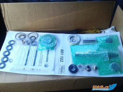

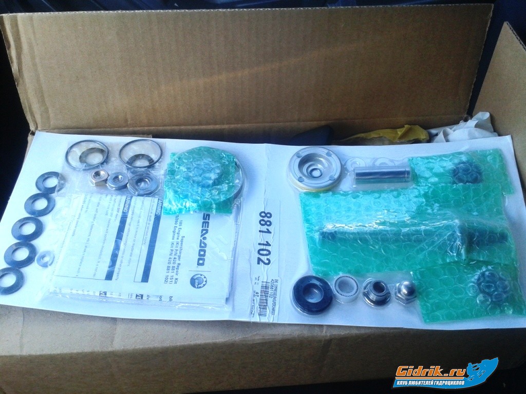

а кто нибудь ссылку даст,на ремкомкоплект?
СообщениеДобавлено: 28 мар 2019, 07:13
Комплект нагнетателя 420881102
https://www.skidooparts.com/oemparts/a/ ... percharger
