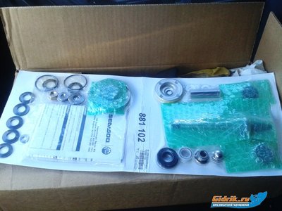

а кто нибудь ссылку даст,на ремкомкоплект?
СообщениеДобавлено: 28 мар 2019, 07:13
Комплект нагнетателя 420881102
https://www.skidooparts.com/oemparts/a/ ... percharger

Нашел свою же старую тему по актуальному для меня вопросу..
Расскажите, как понять, что нужно менять таки ремкомплект на турбине..?
Суть в том, что года 3-4 назад я попалал на капремонт ДВС. Тогда заклинил масляный насос и я менял колено, поршни и блок.. на тот момент пробег был 80 часов, поэтому я сразу поменял и ремкомплект на турбине. Сейчас 125 часов (т.е. 45 часов после прошлой замены) и обратил внимание, что гидр стал вялым.. скорость 95 максимум.. обороты вроде развивает.. и вроде едет.. вроде тянет лыжника.. но как то вяло.. раньше прям рвал из под себя.. Заменил кольцо на импеллере.. сам импеллер без коцак.. ровненький.. Сервиса толкового нет рядом, так что пока гадаю.. с чего начать? Ну заказал свечи.. жду их.. а что еще может быть? На что внимание обратить? Вот думаю, может турбина виновата.. Но по ощущениям больше похоже на топливную систему.

ну компрессию проверь
СообщениеДобавлено: 13 июл 2019, 22:23
Иван, по мануалу пробегись.
Там на картинках ВСЁ показано.
Компрессия, давление топлива, момент на провороте турбины.
