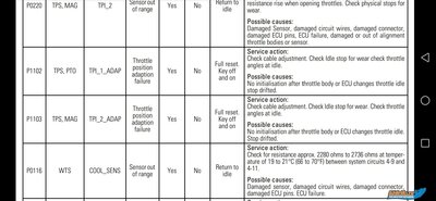

СообщениеДобавлено: 08 июн 2022, 00:15
Я так понял тс забил на проблему)?

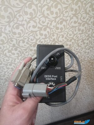

На своём RX DI сегодня все же подрубились к компу.
Ошибки p1102 p1103.
Ругается на датчики дроссельных заслонок, путь решения в регулировке или проверке положения дросселей.
Но у меня датчики неисправны, один точно, поменяв их местами ругается на MAG ближний.
При замере сопротивления они там, где должно быть 2400ом, показывают обрыв, потом, при повороте градусов на 15 появляется сигнал 1990 ом.
По мануалу 2400 - 1600 на колодке должно быть.
Ошибка пока ушла, сам датчик подойдёт от ГАЗели, но фишку нужно будет менять.
Чтобы подключиться к ПК убедитесь, чтобы был прибор как у меня и обязательно стояли новые алкалиновые батарейки, а лучше БП на 6-16 вольт 200мА. Прога BUDS 1
