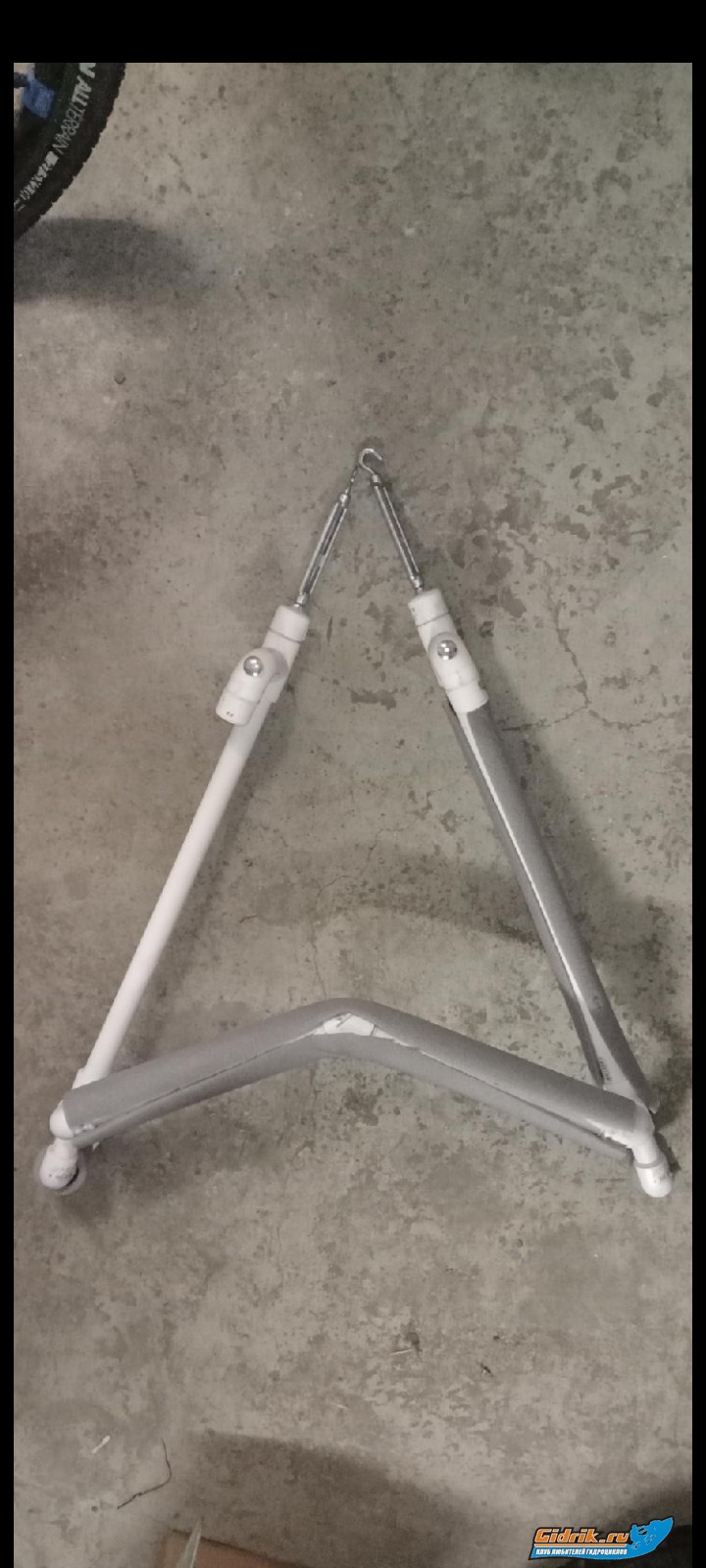

Господа, доброго дня.
Хочу дооснастить свой spark trixx 2up держалкой для вейка с парт намбером 295100605 (ссылка в магазе BRP: https://shop.sea-doo.com/us/en/295100605-tow-pro.html) ..
но в магазе BPR написано, что девайс этот совместим только с версией 3up (на сколько я понимаю единственное её отличие от двухместной версии - длина сидушки).
Может сталкивался кто? встанет на 2-х местную версию?

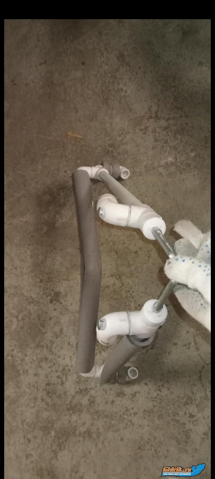

Этот упор только для трёхместный версии, на 2ку не встанет, я делал самодел из полипропилена варил но 3ку, на 2ку ставить ее будет особо некуда, поэтому лучше перевезти его на коленках или сидя на нем поперек сидения, лучшего варианта нет, только другой гидр, сбоку 2ка не выдержит вэйк, будет сильный крен
СообщениеДобавлено: 08 янв 2023, 00:21
Сообщения: 300
Имя: Антон
Поблагодарили: 4 раза
Вот самодел, можно что-то подобное сделать

а как устанавливается такая штука?
я сам на картинках тоже уже разглядел разницу трех местного.. даже видео на ютьюбе нашел где на двойку зад от тройки ставят (он даже вроде продается), но решил с такими манипуляциями повременить :))
