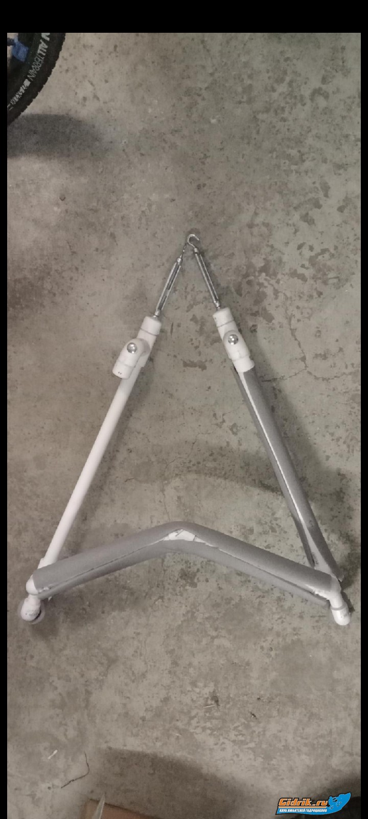

Этот упор только для трёхместный версии, на 2ку не встанет, я делал самодел из полипропилена варил но 3ку, на 2ку ставить ее будет особо некуда, поэтому лучше перевезти его на коленках или сидя на нем поперек сидения, лучшего варианта нет, только другой гидр, сбоку 2ка не выдержит вэйк, будет сильный крен
СообщениеДобавлено: 08 янв 2023, 00:21
Сообщения: 300
Имя: Антон
Поблагодарили: 4 раза
Вот самодел, можно что-то подобное сделать
Screenshot_2023-01-08-00-19-15-44_c9700f41a9e69c707576f8b98321279a.jpg [ 187.75 КБ | 8791 просмотр ]
Screenshot_2023-01-08-00-19-22-87_c9700f41a9e69c707576f8b98321279a.jpg [ 178.56 КБ | 8791 просмотр ]

а как устанавливается такая штука?
я сам на картинках тоже уже разглядел разницу трех местного.. даже видео на ютьюбе нашел где на двойку зад от тройки ставят (он даже вроде продается), но решил с такими манипуляциями повременить :))
