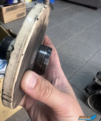

Только не понимаю какой у меня должен быть
IMG_3316.jpeg [ 231.09 КБ | 18713 просмотров ]
IMG_3315.jpeg [ 20.7 КБ | 18713 просмотров ]

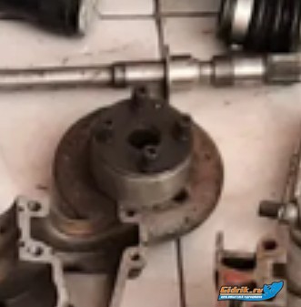

Одни получается ставились на XP другие на GTX
IMG_3321.jpeg [ 194.38 КБ | 18707 просмотров ]
IMG_3320.jpeg [ 183.17 КБ | 18707 просмотров ]

в руке который..787 маховик

То что на последнем фото на болтах шлицевая) это 951 двигатель

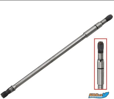

Спасибо. Может еще подскажешь они разные бывают по количеству шлицов (тот что в руке 18).
И вал бы еще знать какой длинны (из того что вычитал 53,34см вроде должен быть)
Приводной вал Sea-Doo 717\787 (1997-2002)
Длинна 53,34 см
Подходит для:
Rotax 717 (1997-2001)
Rotax 787 (1997)
Rotax 787 RFI (1998-2002)
OEM: 272000127
IMG_3323.jpeg [ 67.38 КБ | 18567 просмотров ]

Шлицы на двухтактном у всех одинаковые. Отличие в длине и под карбон или сальник этот вал

53,34см
 Заголовок сообщения: Re: Sea doo 787 маховик
СообщениеДобавлено: 25 сен 2023, 09:32
Сообщения: 6377
на жтх(787) будет маховик как на фото в руке,на хр(787) маховик будет ромашка..под демпфер.других вариантов для этого мотора нет.

Муфта вроде, так она называется, шлицы слизывает, если не выставлен мотор и умер резиновый демпфер на валу. Я засовывал бензостойкую резину, обтачивал под дистанцию.
Сам вал живой?
