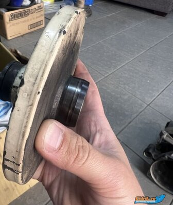

Только не понимаю какой у меня должен быть

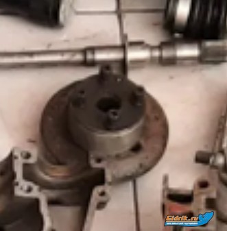

Одни получается ставились на XP другие на GTX

 Заголовок сообщения: Re: Sea doo 787 маховик
СообщениеДобавлено: 24 сен 2023, 20:28
в руке который..787 маховик

То что на последнем фото на болтах шлицевая) это 951 двигатель

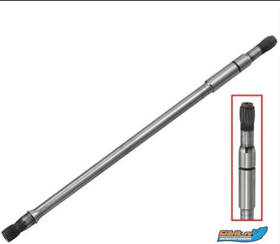

Спасибо. Может еще подскажешь они разные бывают по количеству шлицов (тот что в руке 18).
И вал бы еще знать какой длинны (из того что вычитал 53,34см вроде должен быть)
Приводной вал Sea-Doo 717\787 (1997-2002)
Длинна 53,34 см
Подходит для:
Rotax 717 (1997-2001)
Rotax 787 (1997)
Rotax 787 RFI (1998-2002)
OEM: 272000127

Шлицы на двухтактном у всех одинаковые. Отличие в длине и под карбон или сальник этот вал

СообщениеДобавлено: 25 сен 2023, 09:28
Длинна 53,34 см
Подходит для:
Rotax 787 (1997)
OEM: 272000127
53,34см

на жтх(787) будет маховик как на фото в руке,на хр(787) маховик будет ромашка..под демпфер.других вариантов для этого мотора нет.
