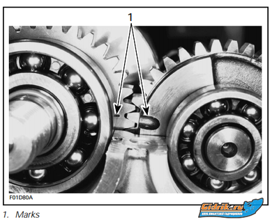

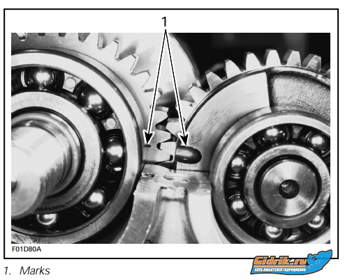

На моторе пришлось вскрыть поддон. Снял балансировочный вал. Кто подскажет, как он устанавливается. Вроде метка ввиде отлива на нём есть, а на шекстерне КВ ничего найти не могу. В мануале тоже не смог найти информации. Подскажите, кто знает. За раннее спасибо.

Как-то так?
787.png [ 164.55 КБ | 10022 просмотра ]

Спасибо, видимо не досмотрел....
