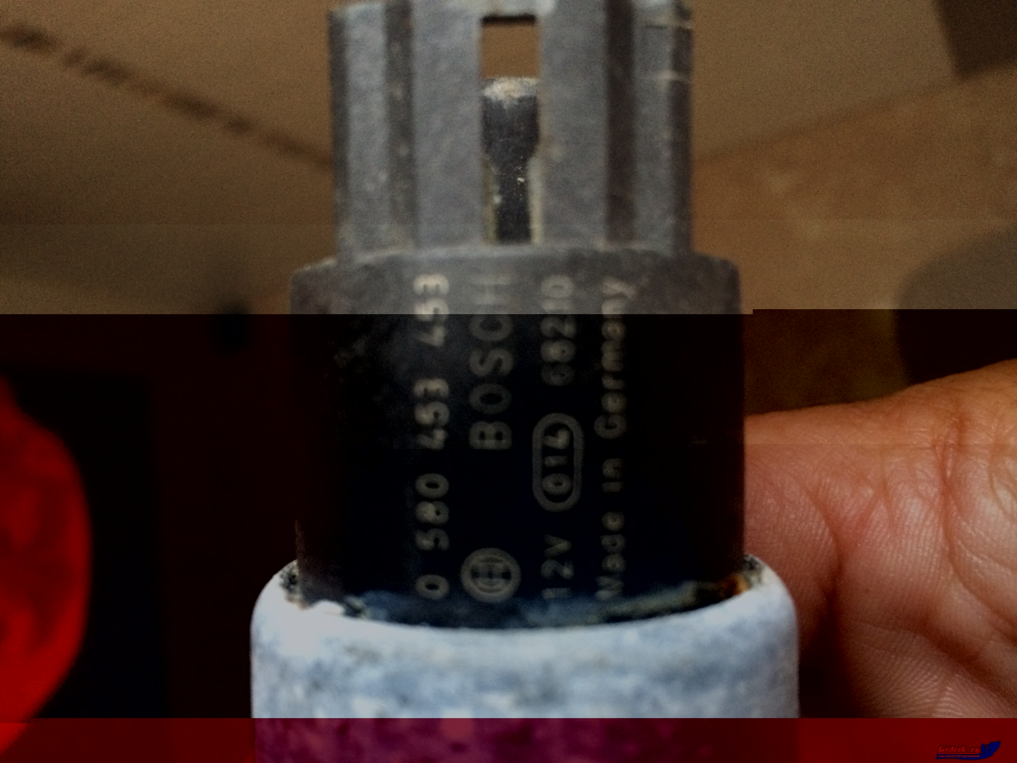

Сам насос стоит бош , по номеру даёт с нашей 10 аналогом идут Сименс и вебер. Сименс не подходит вебер один в один , разница с бош 2 Цены. Давят оба 6 редуктор ограничивает 4.2. Я же тебе писал , нужен номер самого насоса скину. Сейчас сделаю фото и отправлю.
СообщениеДобавлено: 23 июн 2016, 06:12
Заставляешь с утра в гараже копаться. Встречай. У меня 3 года стоит вебер.

Господа! Глянул что за родной стоял у меня насос Bosch 0 580 453 431 По Экзисту я окуел... 10000 рубликов !!!
