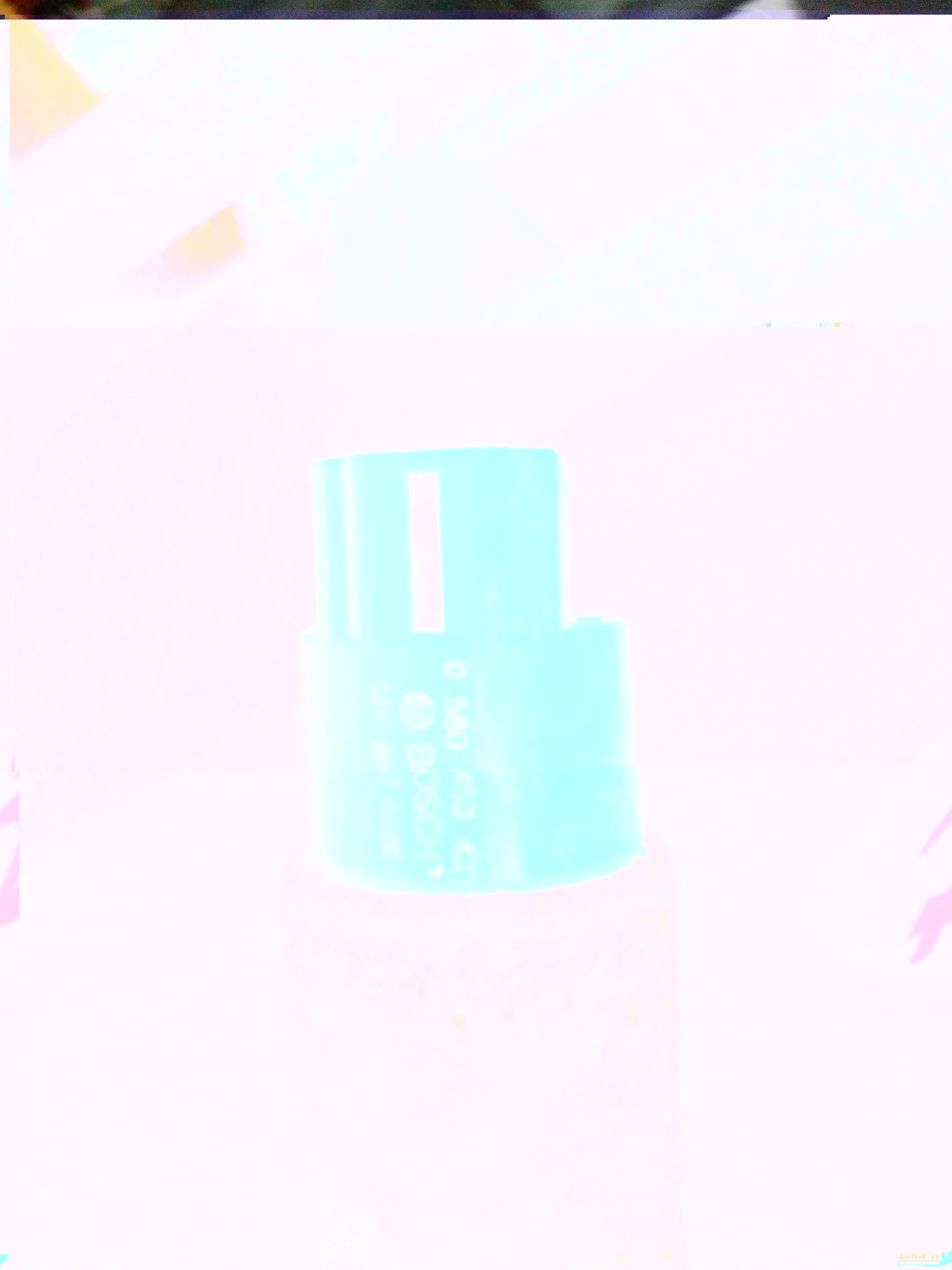

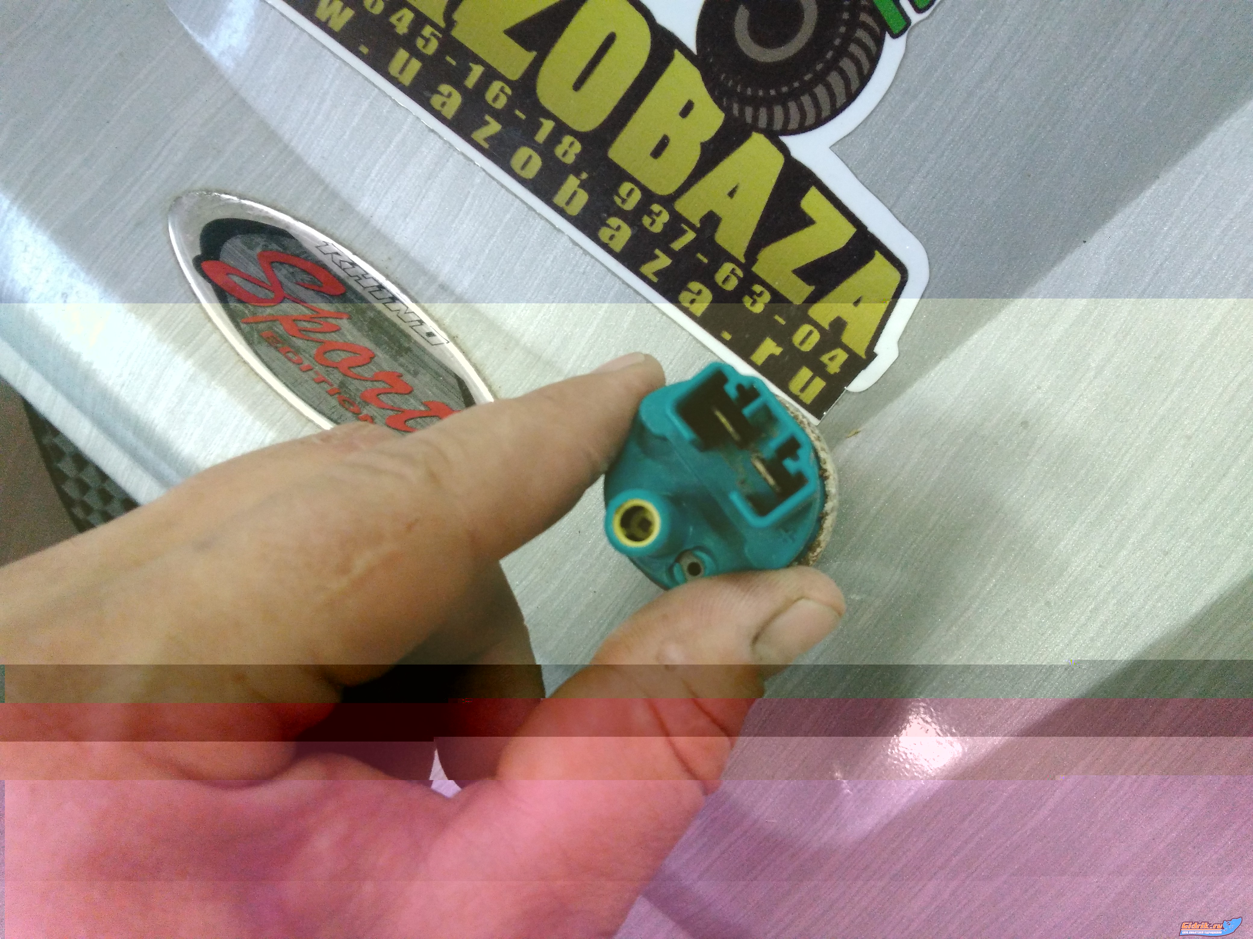

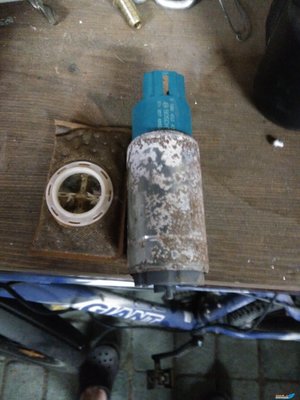

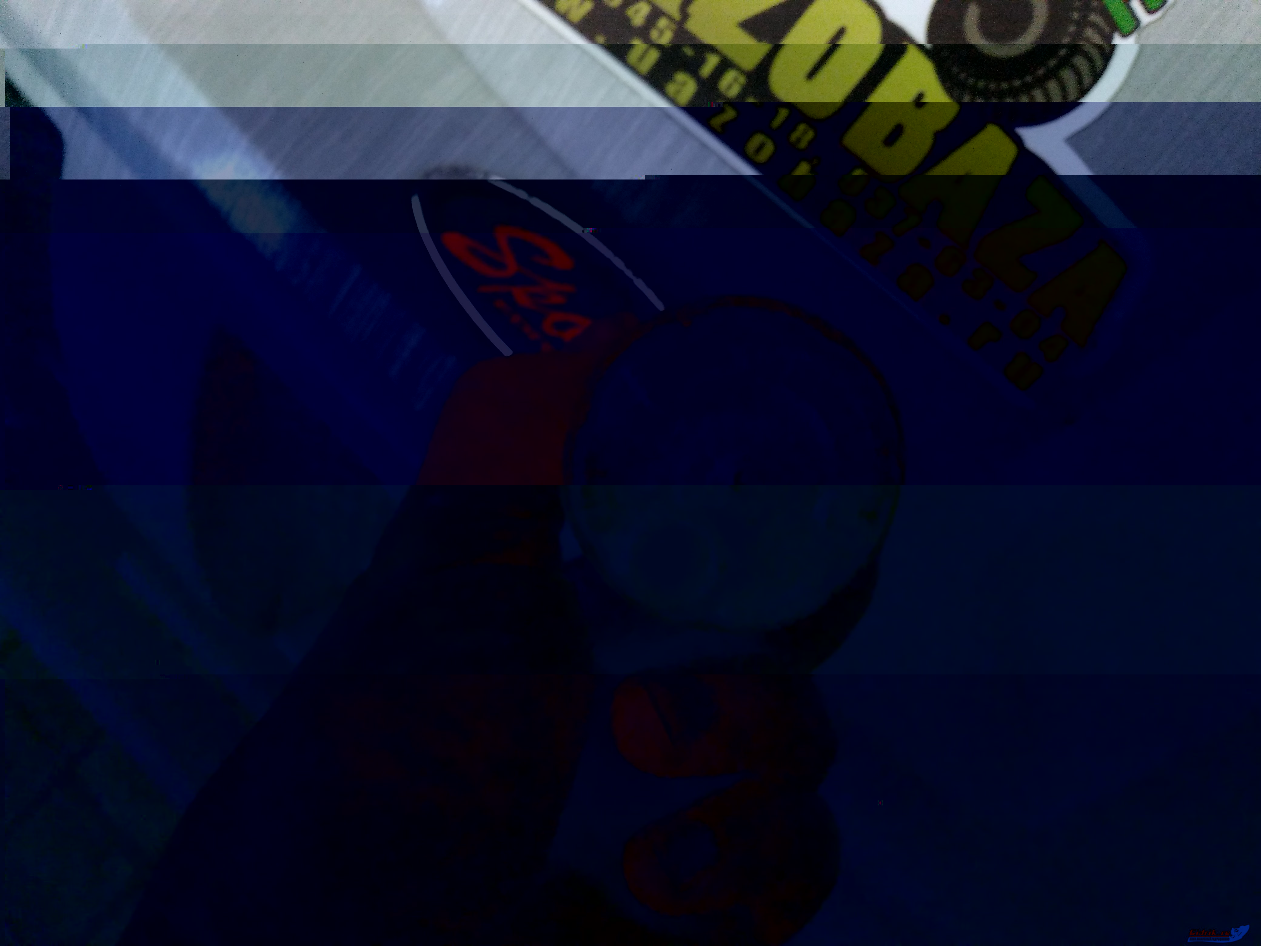

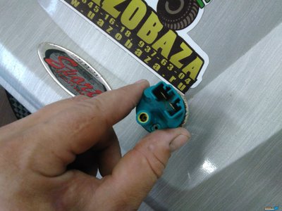

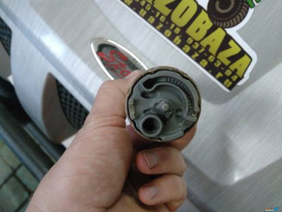

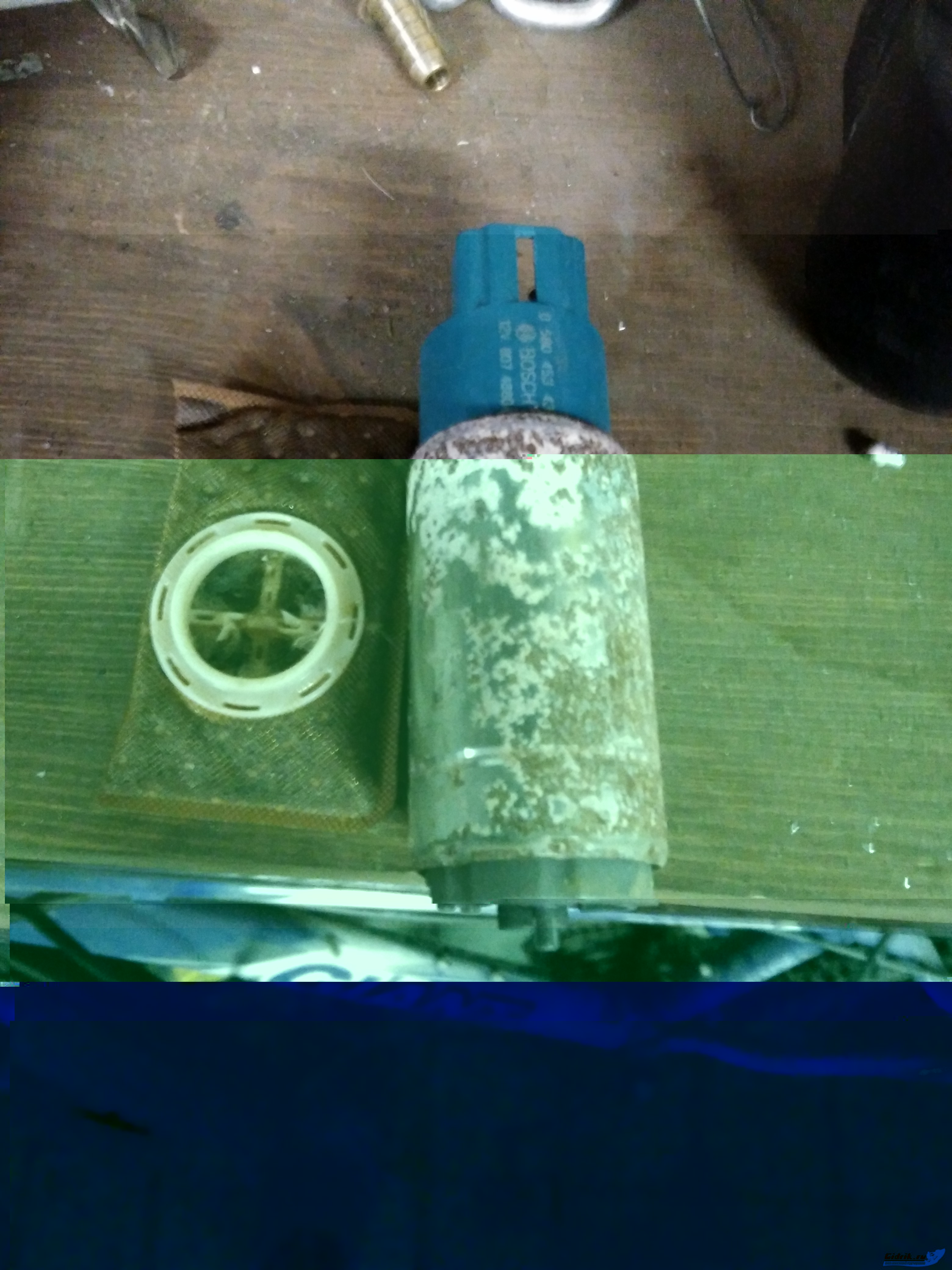

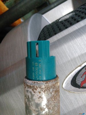

Кстати не в службу а в дружбу: сфоткай катномер родного бензонасоса который умер! А то у нас тут спор зашел какой же все таки на РФИ родной насос стоит! :beer:

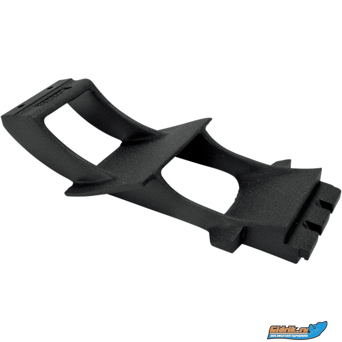

Обычный десяточный насос. Про решетку водозаборную по подробнее можно? и ссылку, где продаются?!

Вот в этом ответе и кроется частичный ответ на вопрос "не едет"!!! :crazy: :crazy: :crazy:
У тебя стоял не "обычный десяточный насос", а насос БОШ от БМВ coupe Z3 серии 0 580 453 431 с параметрами по давлениям примерно такими же как "десяточный" 0 580 453 453 то есть 4 атмосферы, но есть большое НО! :oops:
Производительность насоса литров в час:
"десяточного" 0 580 453 453 60 л\ч
а БМВ 0 580 453 431 115 л\ч
Мааааленькая такая разница :D :D :D
Вот он и не едет!
БМВшный насос сцука дорохой! От 10 000 руб с шильдиокм БОШ до 36 000 руб с шильдиком БМВ. %)
Аналог ему БОШ 0 580 453 420 Германия ценник чуток погуманнее 5 000 руб. :sorry:
Можно конечно еще чуток ужаться и поставить БОШ 0 580 453 470 Бразилия - цена 2500 руб, но там показатель поскромнее - 100 л\час...
Вот как то так... :beer:

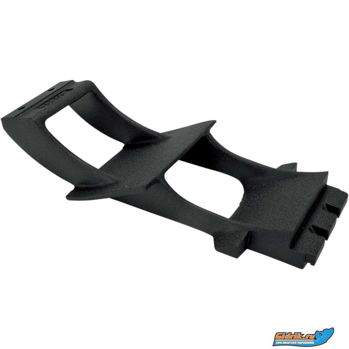

Водозаборная решетка SOLAS дает напор для заполнения водомета большим количеством воды. Что это дает: гидрик на волнах до последнего держиться в воде а не прохватыват воздухом, что приводит к тому что можно на волнах прыгать гораздо выше и дальше.
НО! :crazy: Так как решетка эта работает как бы как антикрыло - то есть прижимает гидрик к воде, то соответственно уменьшается максимальная скорость, и бывает очень намного (у меня на 10 км\час этот "плуг" скорость снизил). :pardon:
Ну тут каждый выбирает сам что ему важнее...
