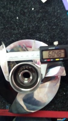

в какой графе смотрел?по 951 gsx lim stok?
https://www.sbtshop.ru/detali-vodometa/ ... 15-20.html
https://www.sbtshop.ru/detali-vodometa/ ... -17-5.html

вот,этот вроде он.и шаг тоже

Взято в каталоге винтов Солас.
Ответим здесь на часто задаваемый вопрос, что означают цифры при маркировке импеллера,
скажем 15/22 или 13/19.
На гироциклетных импеллерах первое число обозначает угол изгиба лопасти мпеллера
относительно горизонтали на внешней кромке лопасти, а второе - угол изгиба на внутренней
части. Чем меньше угол, обозначающий первое число, тем проще импеллеру провернуться и
подать меньше воды к внешней кромке импеллера от центра. Следовательно, двигатель в момент
старта будет раскручиваться легче. Чем больше второе число, тем импеллер сильнее загружен,
то есть в единицу времени ему нужно переработать больше воды, тем больше трение и нагрузка
на винт, тем меньше скорость, но тем больше тяга.
Таким образом, например, импеллер с цифрами 12/18 - более скоростной, гидроцикл будет
медленнее разгоняться, но максимальная скорость будет выше. А импеллер с цифрами 13/19
более тяговый, гидроцикл будет быстрее разгоняться, но максимальная скорость будет ниже

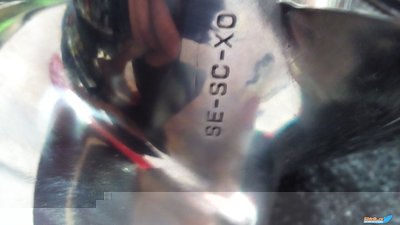

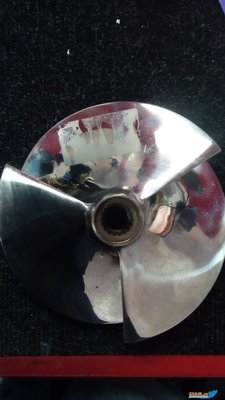

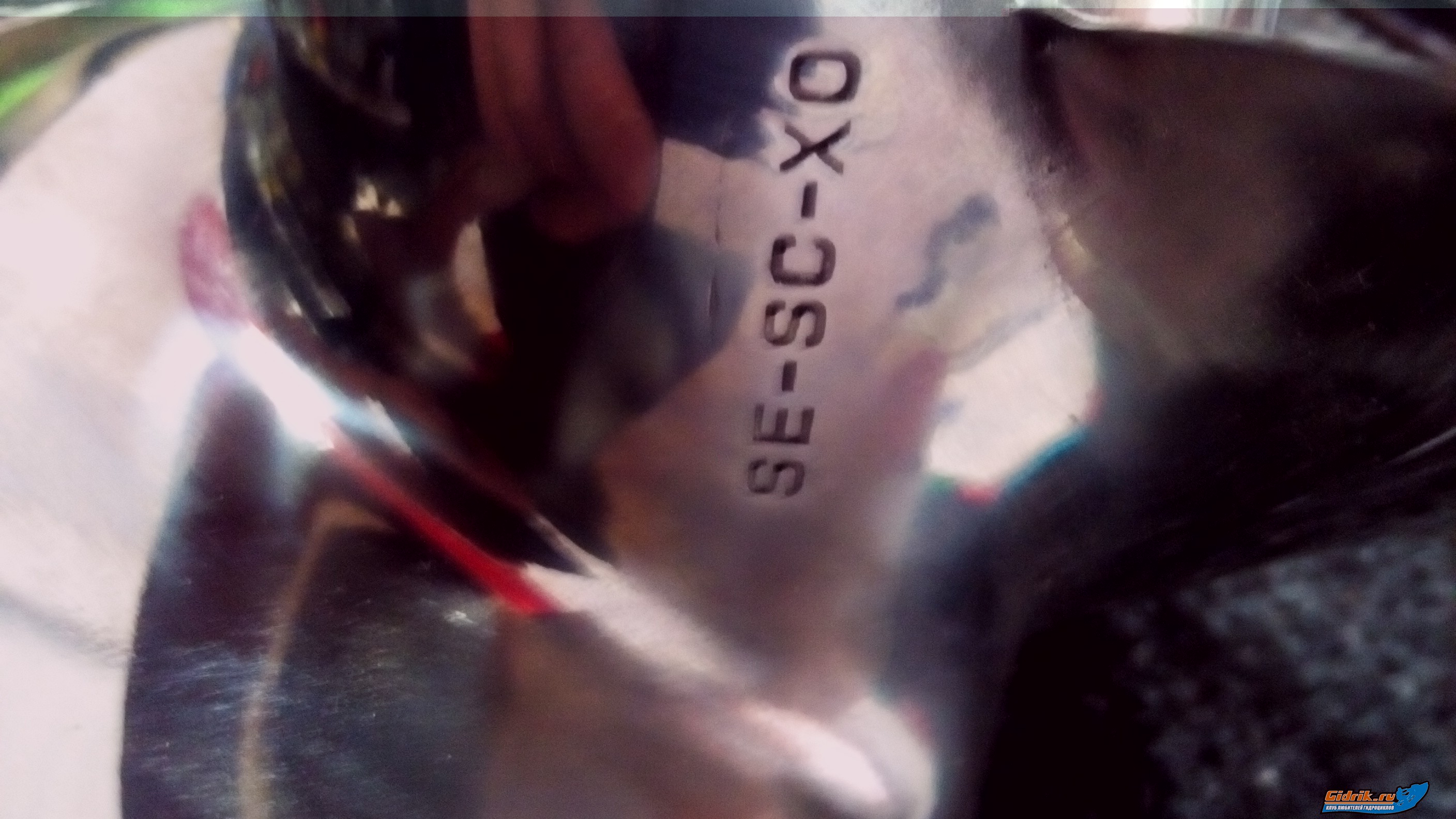

СообщениеДобавлено: 01 июл 2016, 16:04
Сообщения: 721
Откуда: Омск
Поблагодарили: 9 раз
:Bravo: какое интересное утро однако.
есть новый solas se sc xo 9000р
http://www.solas.com/newweb/pwcproduct/ ... 7&SwType=1
IMG_20160701_190058.jpg [ 625.63 КБ | 10789 просмотров ]
IMG_20160701_190127.jpg [ 807.52 КБ | 10789 просмотров ]
IMG_20160701_190151.jpg [ 800.22 КБ | 10789 просмотров ]
СообщениеДобавлено: 03 июл 2016, 09:47
купил,ALEKS-спасибо.

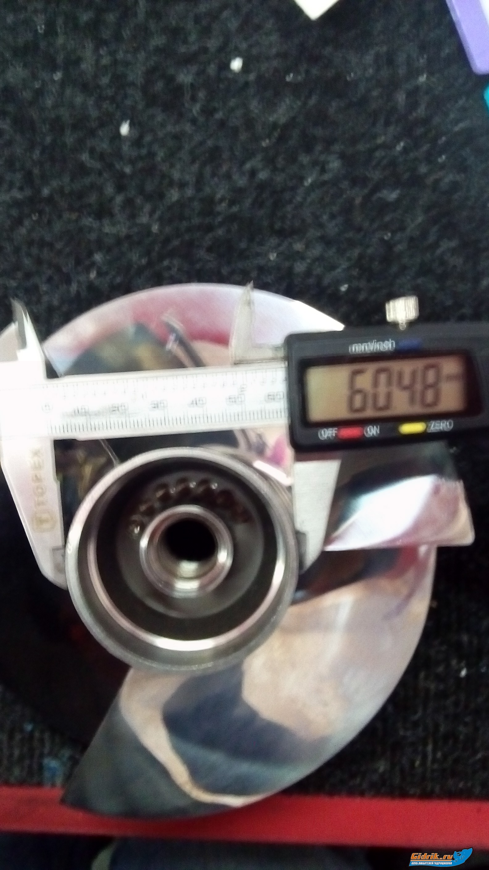

СообщениеДобавлено: 19 июл 2016, 13:25
Зарегистрирован: 06 июл 2016, 18:37
Сообщения: 15
Техника: BRP GSX limited 99г.
Здравствуйте. Подскажите где можно узнать, какой должен быть внешний диаметр импелера на BRP GSX?
СообщениеДобавлено: 19 июл 2016, 19:25
http://www.solas.com/newweb/pwcproduct/ ... efault.asp
СообщениеДобавлено: 19 июл 2016, 21:00
dimon2011 писал(а):
Тоже у него брал запчасти, нормальный продавец
брал и беру у этого человека запчасти.с ним приятно работать!
СообщениеДобавлено: 19 июл 2016, 21:03
у алекса и узнай.я у него винт купил.на gsx водомет 140мм
СообщениеДобавлено: 20 июл 2016, 00:21
GSX и GSX limlted разные водомёты по диаметру, более того- у лимитеда было тоже 2 разных по ступице.
