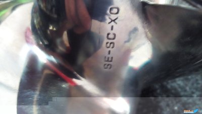

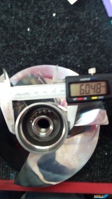

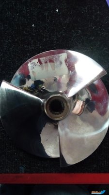

есть новый solas se sc xo 9000р
http://www.solas.com/newweb/pwcproduct/ ... 7&SwType=1
IMG_20160701_190058.jpg [ 625.63 КБ | 10792 просмотра ]
IMG_20160701_190127.jpg [ 807.52 КБ | 10792 просмотра ]
IMG_20160701_190151.jpg [ 800.22 КБ | 10792 просмотра ]
СообщениеДобавлено: 03 июл 2016, 09:47
купил,ALEKS-спасибо.
