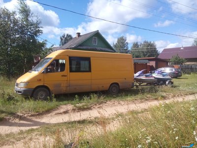

Sea-Doo 587 (600) 92г.в.
вот фото
DSC_0005.jpg [ 2.25 МБ | 7338 просмотров ]

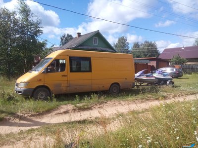

вот фото
