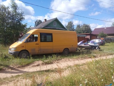

Sea-Doo 587 (600) 92г.в.
вот фото
DSC_0005.jpg [ 2.25 МБ | 7236 просмотров ]

больше интересует перебои в работе двигателя на максимально нажатом курке и на малом газе
сейчас замерю компрессию поршневой напишу показатели подумаем, свечи новые, провода NGK тоже новые.
а по поводу малого газа думаю, что карбюратор надо смотреть, примерно ощущение, как турбина не работает, а при достижении определенных оборотов, как прорывает!

вот это нашел, а так во что сделали:
прошприцевали вал с двух сторон синим маслом что типа литола, после каждого катания процедуру повторяю. на одном обнаружилось повреждение пыльника, поищу в магазинах аналог.
поменяли масло в конусе винта, там было с эмульсией, поменял на свежее
надо поискать подушки крепление двигателя, просто оторванные
а так кое что из кузовных моментов, зеркала, резинки ручек, пластика немного разного
вода в конусе это не есть гуд ,прямо совсем не гуд.либо сало не держит либо конус неправильно установили резинку закусило.короче жди беды
,если не устранишь..
