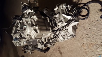

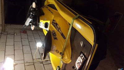

Ладно, зачмырили... полез сам, вытащил мотор, начал разбирать, в итоге:
1) мотор 947й
2) слышно постороний звук при врашении калена, будто что то маленькое открутилось или отвалилось в том районе.
Сегодня успел только скинуть дрыг и крышку генератора.
Посоветуйте пож наилучший мануал по "разобрать и собрать 947й"!!!

да нормалек всё...с диайки в теории балансир можно выкинуть....
только он через махонький ШАТУН качает компрессор...так что придётца на попловке балон с жатым воздухом возить или на себе как аквалангист....
разборка.... открутил голову потом цилиндры... взял картонку вырезал отверстия под шатуны чтоб иголки не разбежались или наклонил мотор чтоб поршня были внизу выташил шилом стопорные кольца лёгким постукованием через чтото что соответствует диаметру поршневого пальца выбил пальцы тогда иголки упадут на дно поршня снял поршня
перевернул мотор шатунами вниз и продолжил вскрытие....
отпишись с фотографиями....чуда....

спасибо за комменты, выезжаю пробовать. пока нет желания снимать поршневую, попробую располовить калено сначало.
маховики еще вчера попробовал содрать без съемников... не вышло.
Что есть "верхние сепараторы"?
Низ тянется 40нм, есть у кого карта очередности затяжки? и на всякий случай тоже самое по верхнему блоку цилидров?

не с того чуток ты начинаешь разборку.верхние сепараторы это подшипники игольчатые на поршневом пальце.родные это те что Саша тебе описывал как нужно снимать,если уже не родные то таких заморочек не будет при снятии.(иголки не порастеряешь)
