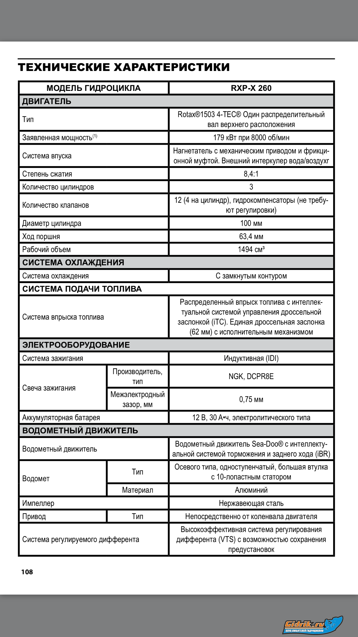

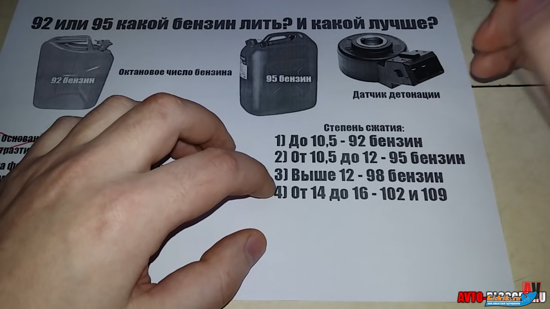

На моторе степень сжатия 8,4:1
По схеме, ДВС со степенью сжатия до 10,5 можно заливать 92.
