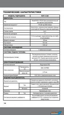

СообщениеДобавлено: 16 апр 2017, 14:03
Сообщения: 603
Откуда: Тюмень
На моторе степень сжатия 8,4:1
По схеме, ДВС со степенью сжатия до 10,5 можно заливать 92.
IMG_3793.PNG [ 1.41 МБ | 8128 просмотров ]
IMG_3801.PNG [ 418.25 КБ | 8128 просмотров ]
С Уважением, Юрий!
