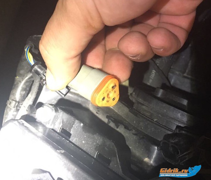

Вчера начал прозванивать магнето, всё в порядке звонится всё. Начал одевать фишку и не смог её защелкнуть, хотя снялась легко. Подгорели контакты и сами гнёзда фишки поплавились) Так что сейчас разберусь с контактами и буду пробовать. Всем отзывчивым спасибо, за помощь и поддержку! :friends: :beer:

Ну вот и решилась проблема с зарядкой аккума.На холостых, на клеммах напряжение 15,4 вольт. Так что на будущее, проверяйте ещё и фишку на выходе из магнето. Всем добра!

а должно 14.9 вольт
Данис! не перепутал? 14,5В наверное?
