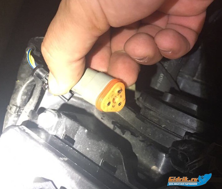

Вчера проверил напряжение на клеммах, на оборотах 3500 - 12,1 Вольт было.

На сколько я помню на оборотах должен выдавать 13.8-14.2
реле регулятор напряжения, предохранитель 30А на реле стартера, магнето между каждой парой из трех желтых проводов должно быть короткое, если есть сопротивление то магнете каюк. Если чего напутал, поправьте.

Вчера начал прозванивать магнето, всё в порядке звонится всё. Начал одевать фишку и не смог её защелкнуть, хотя снялась легко. Подгорели контакты и сами гнёзда фишки поплавились) Так что сейчас разберусь с контактами и буду пробовать. Всем отзывчивым спасибо, за помощь и поддержку! :friends: :beer:

Ну вот и решилась проблема с зарядкой аккума.На холостых, на клеммах напряжение 15,4 вольт. Так что на будущее, проверяйте ещё и фишку на выходе из магнето. Всем добра!

а должно 14.9 вольт
Данис! не перепутал? 14,5В наверное?
