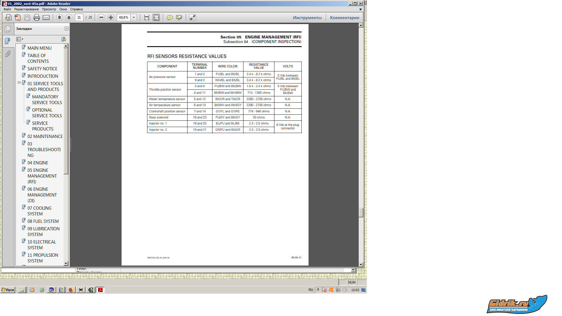

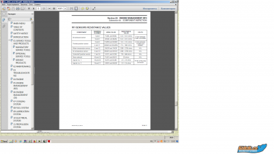

 Заголовок сообщения: Re: GTX RFI 1998г
СообщениеДобавлено: 20 сен 2018, 05:05
Сообщения: 756
Имя: Руслан
Поблагодарили: 10 раз
это из мануала
СообщениеДобавлено: 20 сен 2018, 09:30
Зарегистрирован: 13 сен 2018, 07:33
Сообщения: 15
Имя: aleks
Техника: see doo gtx rfi 1998г.
Откуда: Алматы
эти значения я видел но в мануале нет значей напряжения на компас, температуру водя, температуру воздуха и солинойд Rave

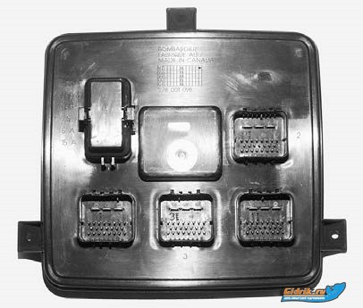

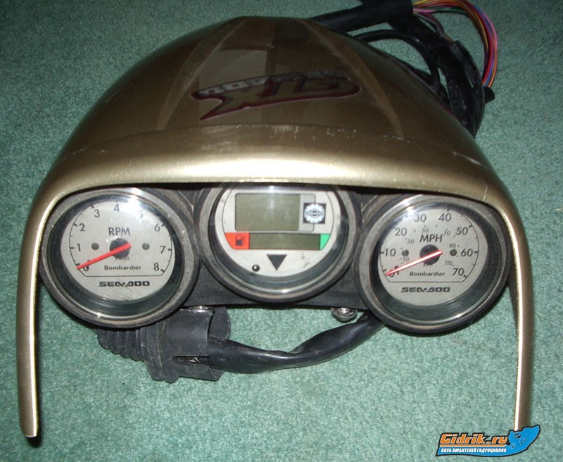

вот такой инфоцентр и мозги
A9R196ld3h_1lkq453_8w.jpg [ 35.97 КБ | 5834 просмотра ]
u1998gtxrficluster1.jpg [ 143.26 КБ | 5834 просмотра ]
СообщениеДобавлено: 20 сен 2018, 14:20
это половина только мозгов.ещё бош авто за ними в коробке. :)
СообщениеДобавлено: 24 сен 2018, 06:48
Сообщения: 15
Имя: aleks
Откуда: Алматы
доброго времени суток, вообщем разобрался с датчиками: уровень топлива, уровень масла, датчик температуры воды, датчик температуры воздуха, компас, датчик скорости напряжение приходит именно с инфоцентра. датчик температуры двигателя приходит с MPEM.
