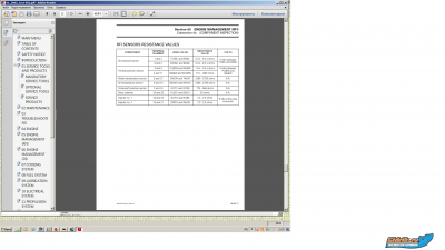

Поблагодарили: 10 раз
это из мануала
RFI.png [ 189.4 КБ | 5555 просмотров ]

эти значения я видел но в мануале нет значей напряжения на компас, температуру водя, температуру воздуха и солинойд Rave

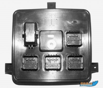

Откуда: Алматы
вот такой инфоцентр и мозги
A9R196ld3h_1lkq453_8w.jpg [ 35.97 КБ | 5547 просмотров ]
u1998gtxrficluster1.jpg [ 143.26 КБ | 5547 просмотров ]

Сообщения: 6377
это половина только мозгов.ещё бош авто за ними в коробке. :)
