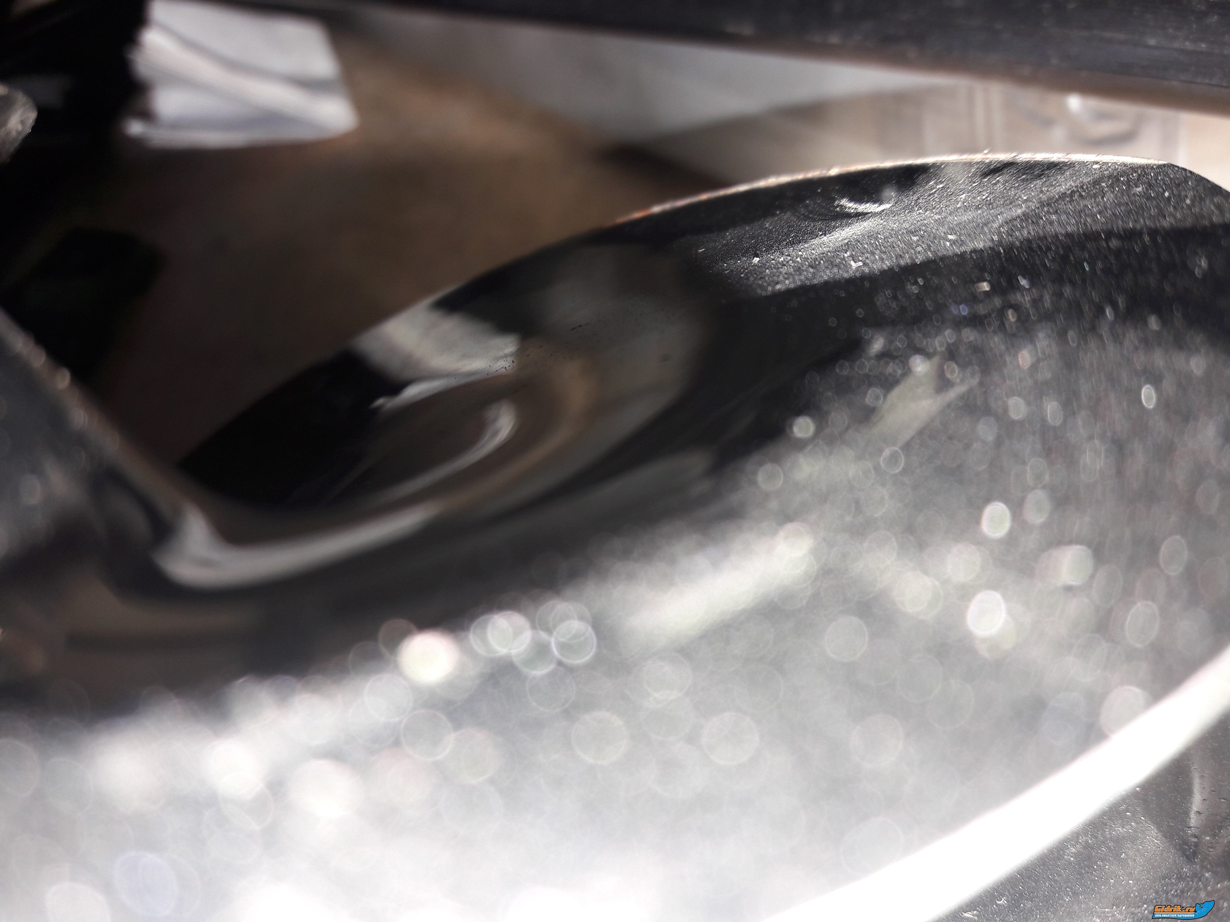

И только сидушка хлопушка пластик... я на 215 спидстер бандитам ставил им делать нехер... напились решили сеть закинуть рыбу впоймать... чтоб было понятно 1000$ выкинуть на все за сутки чтоб впоймать рыбех на 20$ вся сеть в водомете.... я вытаскивал... весь свинец порублен... ни вэрингу ни импелеру ничего...
Саня,ты бы ещё вату со свинцом сравнил...а если в сетке железяка со дна полнялась?..пипец всему будет!!!второй момент;когда солёная водичка начинает раздувать дом,между кольцом и стенками дома..ты каждый раз импеллер к токарю с аргонщиком носить будешь?в чём изюм кольца из нержи???кроме минусов ,просвятите-буду знать.спс.
Олег,на всякий случай размер твоего водомета 140мм.их на 2т всего два размера как у тя и 155мм.

На фото винт работающий в корпусе с кольцом из нержавейки .
Ржавый кант .сожран винт песком на 0,4мм

За какое время
ЧТД!!!песок-как наждачка работает.

лисс писал(а):
Для Игоря ..... я их меняю... старые грею... кую.
простой вопрос:ЗАЧЕМ???наши руки не для скуки....типа того?это к стати не флуд,а полезный диалог.имхо.повторюсь,для меня есть одна машина -МЕРСЕДЕС..остальные-аналоги.так и здесь есть брп,остальные нервно курят в сторонке.сугубо моё мнение!ни в коем случае не в обиду ни яме ни каве.хотя и у бомбера своих косяков хватает..я втулку за час поменяю и в путь,а ты с этим -.. ковка шлифовка потом на аргон... потом шлифовка и полировка... и пока некто не жаловался..сколько времени и денег убъёшь а ???в лучшем случае через неделю на воде будешь и то если токарь не забухал.
За два сезона 70 часов накатал , было 0.1мм стало 0.25 , завтулили - проточили денег 7000 рублей потрачено , а вот втулку с пластика сожрет гораздо быстрее и стоит она чуть дешевле . и это я описал бюджэт с втулкой из нержи , а если просто наварить то дешевле на 3500
СообщениеДобавлено: 09 янв 2019, 11:35
Сообщения: 1256
На втором гидроцикле меня человек кинул с заготовкой под втулку , пришлось наваривать и отдать проточить винт с корпусом . По итогу 1000 - сварщику , 2500 токарю с координаткой и 500 карщику за ввезти и вывезти детали с завода , зазор 0.1 мм . 39400 отнять 4000 = 35400 Хорошая такая экономия , и не хуже оригинала ходить будет
