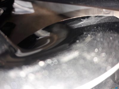

На фото винт работающий в корпусе с кольцом из нержавейки .
Ржавый кант .сожран винт песком на 0,4мм
20190103_185159.jpg [ 1.55 МБ | 7672 просмотра ]

За какое время

ЧТД!!!песок-как наждачка работает.

За два сезона 70 часов накатал , было 0.1мм стало 0.25 , завтулили - проточили денег 7000 рублей потрачено , а вот втулку с пластика сожрет гораздо быстрее и стоит она чуть дешевле . и это я описал бюджэт с втулкой из нержи , а если просто наварить то дешевле на 3500
СообщениеДобавлено: 09 янв 2019, 11:35
Сообщения: 1256
На втором гидроцикле меня человек кинул с заготовкой под втулку , пришлось наваривать и отдать проточить винт с корпусом . По итогу 1000 - сварщику , 2500 токарю с координаткой и 500 карщику за ввезти и вывезти детали с завода , зазор 0.1 мм . 39400 отнять 4000 = 35400 Хорошая такая экономия , и не хуже оригинала ходить будет
