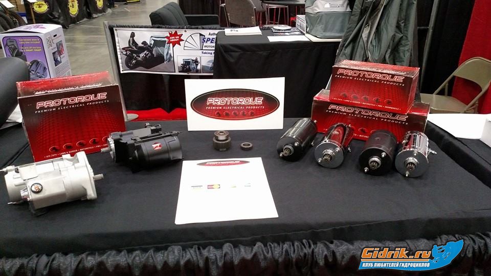

А где брали WSM? Я заказал на сайте Моторекорд WSM они сцуки прислали какой то PROTORQUE PREMIUM ELECTRICAL Какая то красная наклейка. Я даже фирмы такой не знаю!
Вот репу чешу назад отправить или ставить его :?
И главное гады даже не предупредили что не ВСМ шлют!!!
 Заголовок сообщения: Re: Стартер ротакс 787
СообщениеДобавлено: 12 май 2020, 11:46
Сообщения: 2883
Имя: Валерий
Поблагодарили: 20 раз
Все! Сам разобрался! Это оказывается теперь марка под которой ВСМ производит стартеры!
Сайт родной WSM:
АРТИКУЛ: PH100-SD03-R
СТАРТЕР: SEA-DOO 800 97-05
OEM #: 278001038, 278001301, 278001497, 278001936
ЦЕНА: 120,41 $
БРЕНД: PROTORQUE
12651026_535346053301952_5408907643697599304_n.jpg [ 125.88 КБ | 8038 просмотров ]
