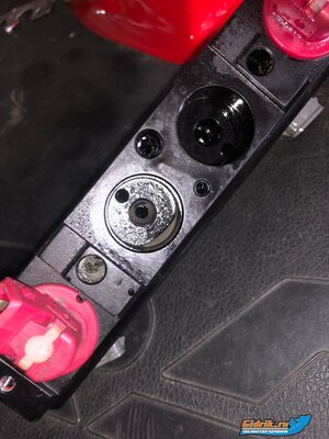

Ничего не изменилось, но понял что не работает либо работает с сильными перебоями один цилиндр и насос скорее всего работает как надо

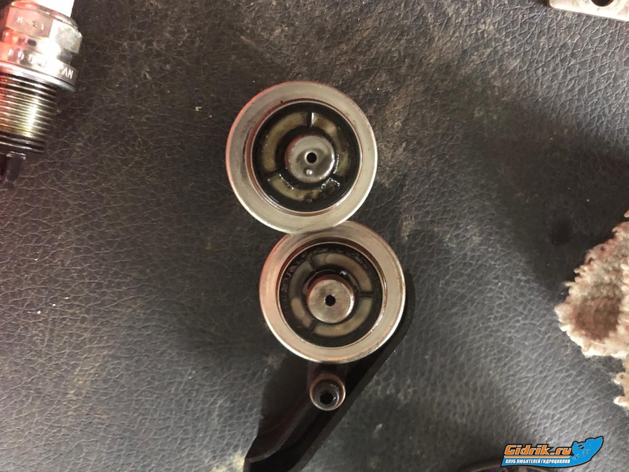

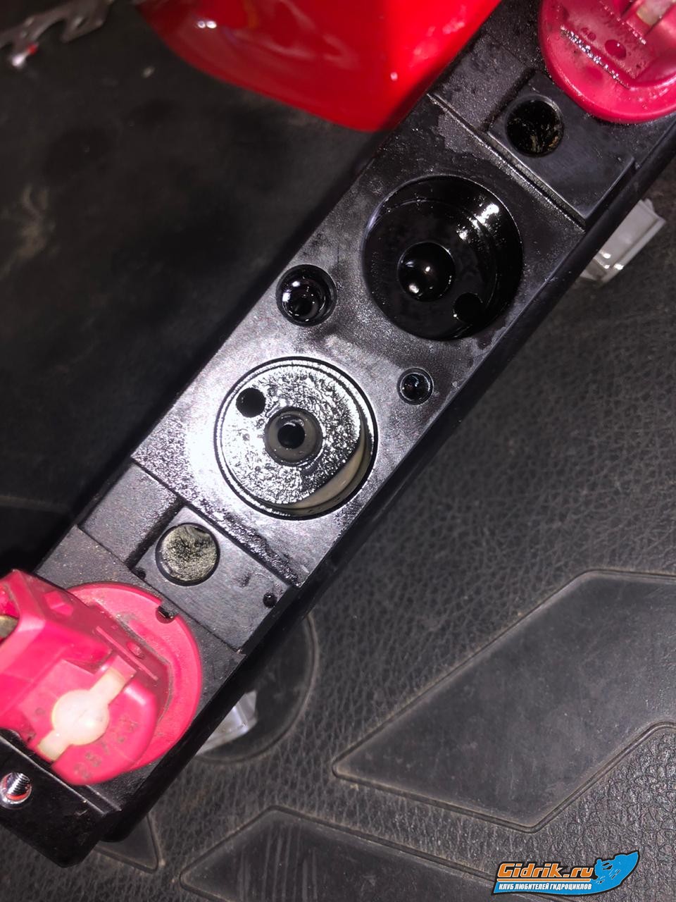

Сняли топливную рампу на том цилиндре который не работал все было в слизи и эмульсии, промыли продули почистили. Собрали теперь работают оба.

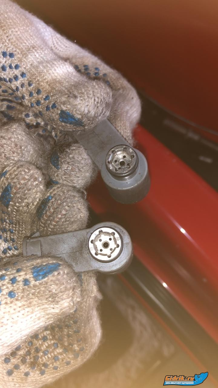

Нет к сожалению спустил все равно не тянет на воде, понял что если меняю нижнюю форсунку не работает тот цилиндр на котором она стоит

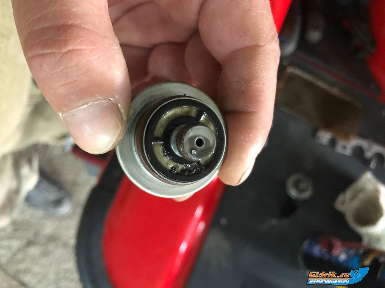

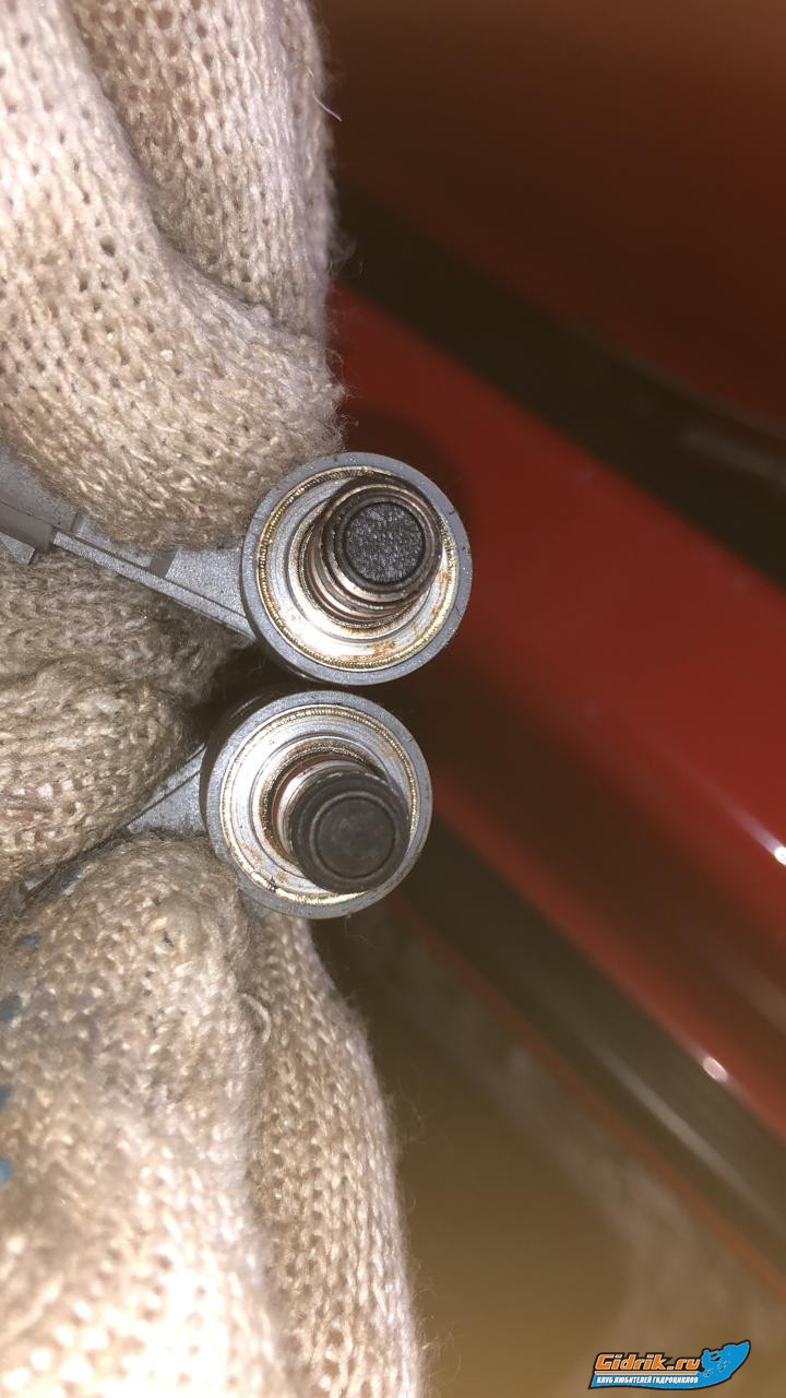

Вот одна из них если я все правильно понимаю не работает или работает не так как надо

после остановки мотора продуваются сами?если хоть один не работает,гидра не пойдёт..только видится это верхн....на крайнем фото.а не с рампы.(часто коксуются клинят,но можно спасти).опять же посмотрите внимательно на крышку компрессора.целая?без микро трещин?цвет краски не изменился?(от перегрева).на фото один клапан явно не работал.имхо.

А так по итогу разобрал компрессор обнаружил, что на поршне у нижнего кольца отломан кусок

Если правильно понимаю верхнее кольцо на поршне компрессионное, а второе что-то типо маслосъемного, и так как оно развалилось вся грязь с компрессора летит в форсунки
