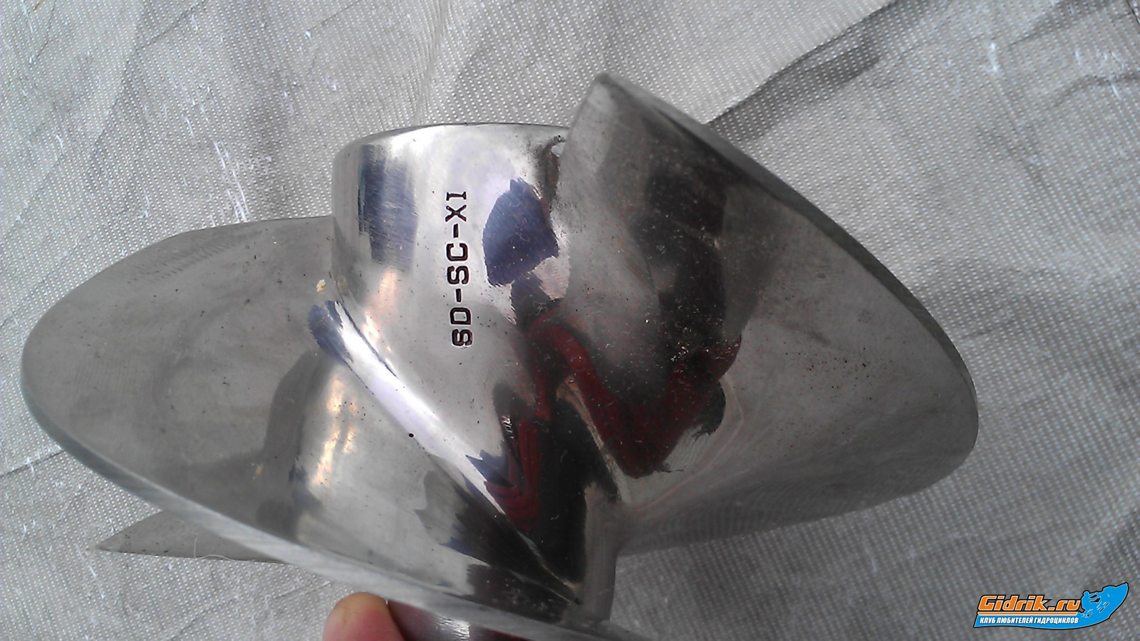

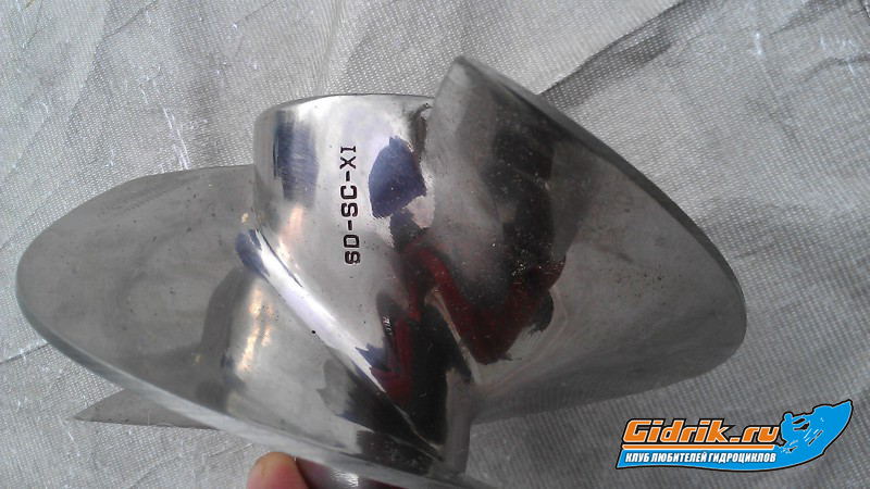

Ребят, а что даст такой винт на SPX ROTAX 787, скорость или ускорение на старте ???

Там же написано - прибавка в скорости

т.е. как я понимаю чем больше прибавка к максимальной скорости тем меньше потенциал ускорения?!?!?!?!
С места рвать будет не уверенно, но, когда раскрутится, то будет идти выше скорости стокового винта...

ну как неуверенно??? уверенно, без проблем, но скорость набираться будет медленнее, максималка увеличится, но желательно сдвинуть ограничитель оборотов подальше, ато движок упрется в ограничитель и в итоге скорость увеличится незначительно...
