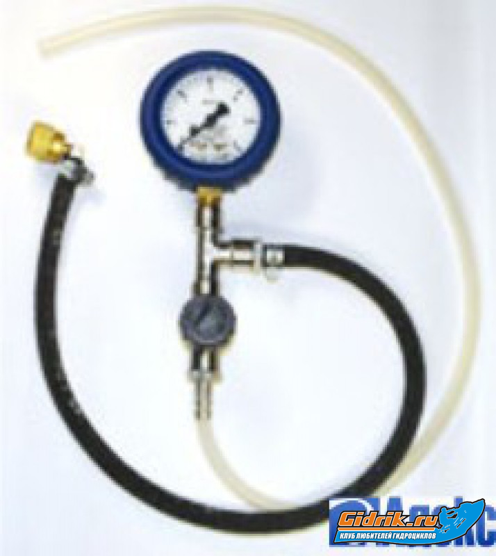

там в шланге специальный тройник стоит для замера. манометор подходит от ваза по переходнику
MTA-4.jpg [ 71.24 КБ | 9238 просмотров ]
СообщениеДобавлено: 23 сен 2012, 14:25
Какой манометр? в магистрать тыать надо переходник городить чтоб тот нипель зажимал или вообще без нипеля мерить...
но да картинка правильная, я такуюже приблуду сделал на работе за 5 мин.

я же говорю в любом магазине купи измеритель давления для таз прома. и мерий я тройника на шланге
