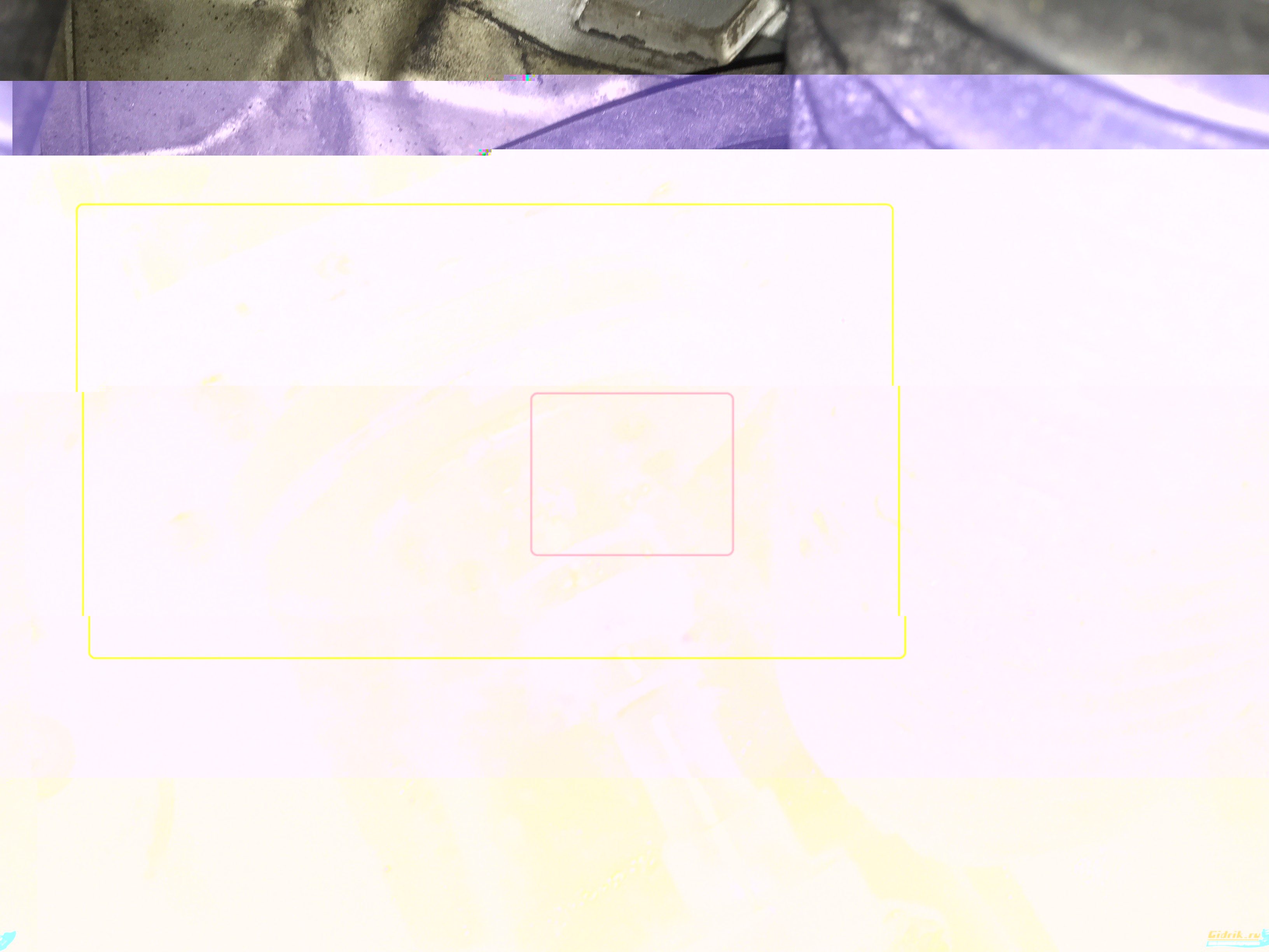

Завтра планирую заниматься им, сегодня выехал на водоём поискать течь .... нашёл одно место, когда корпус наклоняешь влево по ходу движения из под одного входа или выхода здорово набирается вода .... так как там проходят шланги рядом - не смог хорошо рассмотреть его.
Насосы у меня в принципе справляются ... я погорячился ... та штука про которую я говорил даже частично не погружена в воду.

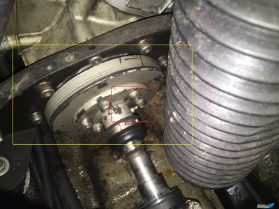

... но появилась еще одна неприятность ... при наборе газа и при сбросе на некоторых оборотах иногда появляется звук как визжание резины ))
У меня на квадрике так пищит ремень вариатора, если вариатор залить водой.
Если кому не лень - посмотрите видос.
На выходном валу есть что-то типа муфты, в ней масленка ... может это она ? (отметил жёлтым эту деталь)
IMG_39021.jpg [ 1.57 МБ | 8662 просмотра ]
СообщениеДобавлено: 11 июн 2016, 04:55
нет,это не она.это для шприцевания шлицов вала,чтобы не слизало.Проверь масло в водомете.уровень,и нет ли эмульсии.
На фото в квадратике как раз "лягушка" - ваакумный отсос. Она и отсасывает воду за борт когда едешь. Когда стоишь - с нее может немного сливаться назад в корпус вода (немножко).
Воды на фото очень немного для гидрика. Только не забывай после покатушек сливать ее через сливные пробки и оставляй пробки открытыми чтобы гидрик просыхал. Главное: ПЕРЕД ПОКАТУШКАМИ ЗАКРУТИТЬ ПРОБКИ!!! :D :D :D
Вряд ли. Звук от убитых подшипников водомета хрен услышишь - он под водой. Конечно не помешало бы проинспектировать масло в конусе на предмет эмульсии если предыдущий хозяин неизвестно когда его проверял. Но это личное дело каждого как говориться.
Вот то что ты называешь "типа муфты" должно находиться под кожухом пластиковым. И возможно если его нет - то гофрированая черная труба (это воздухозабор, а опущен вниз чтобы если с воздухом попадет вода то она не сверху будет литься попадая в карб а сразу вниз попадая к "лягушкам") задевает за болты маховика сцепления который крутиться и создают такой визг.
