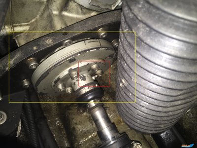

... но появилась еще одна неприятность ... при наборе газа и при сбросе на некоторых оборотах иногда появляется звук как визжание резины ))
У меня на квадрике так пищит ремень вариатора, если вариатор залить водой.
Если кому не лень - посмотрите видос.
На выходном валу есть что-то типа муфты, в ней масленка ... может это она ? (отметил жёлтым эту деталь)
IMG_39021.jpg [ 1.57 МБ | 8676 просмотров ]

нет,это не она.это для шприцевания шлицов вала,чтобы не слизало.Проверь масло в водомете.уровень,и нет ли эмульсии.
Вряд ли. Звук от убитых подшипников водомета хрен услышишь - он под водой. Конечно не помешало бы проинспектировать масло в конусе на предмет эмульсии если предыдущий хозяин неизвестно когда его проверял. Но это личное дело каждого как говориться.
Вот то что ты называешь "типа муфты" должно находиться под кожухом пластиковым. И возможно если его нет - то гофрированая черная труба (это воздухозабор, а опущен вниз чтобы если с воздухом попадет вода то она не сверху будет литься попадая в карб а сразу вниз попадая к "лягушкам") задевает за болты маховика сцепления который крутиться и создают такой визг.
