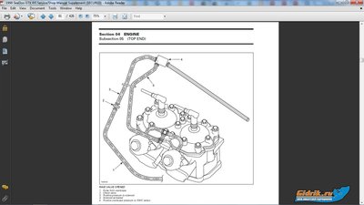

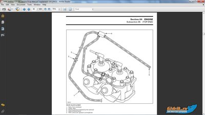

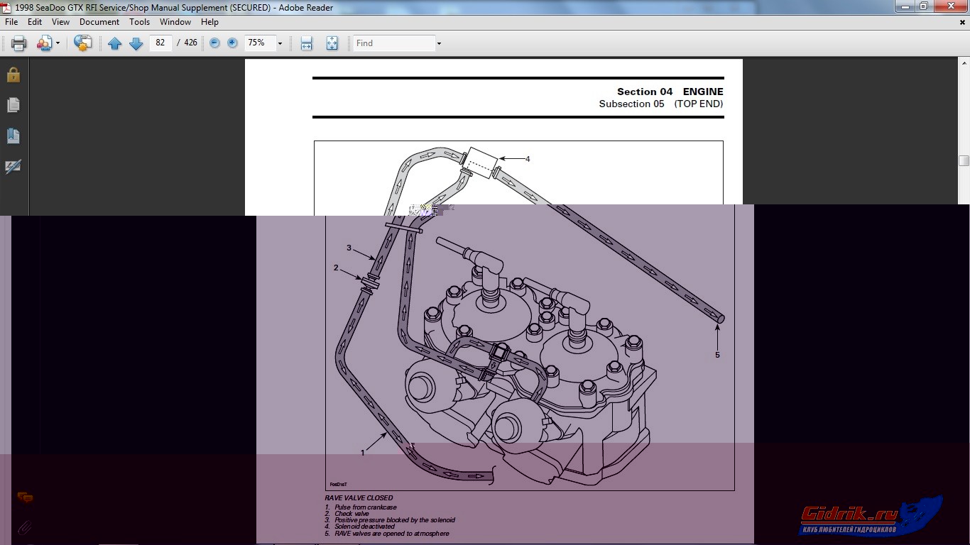

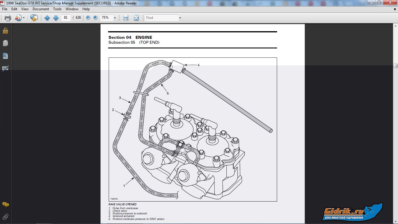

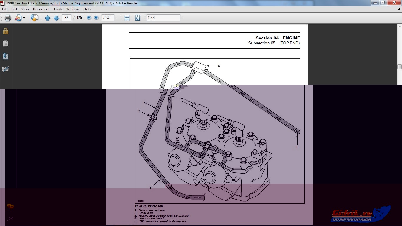

День добрый! Поставил новый насос, вроде поехал, лучше стал выныривать, выпрыгивать, но не на долго. Через 4 дня поехал покататься, а он сам себя еле вытягивает. По прямой на полном газу бывают рывки, на газ- тупит, что заметил в фильтре регуляторе было немного воды. Слил, и из бака все удалил, грам 200 было воды,не помогло, свечи черные опять, начал проверять электро магнитный клапан ревов, открывается и закрывается все нормально, но возник вопрос: как только завожу, на него сразу подается питание , а на форуме читал, что должно быть, когда обороты 4200- он включается , если отсоединяю фишку и трубки на холостых- работает ровнее, ревы опять все черные в масле. после 4 часов работы. масло castrol aqwa. куда смотреть?
смотри-разбирайся-чота у тебя из этой простой схемы не работает!
Мое имхо - клапан работает но НЕГЕРМЕТИЧЕН!
Соленоид1.jpg [ 141.57 КБ | 7789 просмотров ]
Соленоид2.jpg [ 140.84 КБ | 7789 просмотров ]

Насос он тоже правильный поставил-оригинал. И новый причем.
Тут в другом собака порылась... :Search:
