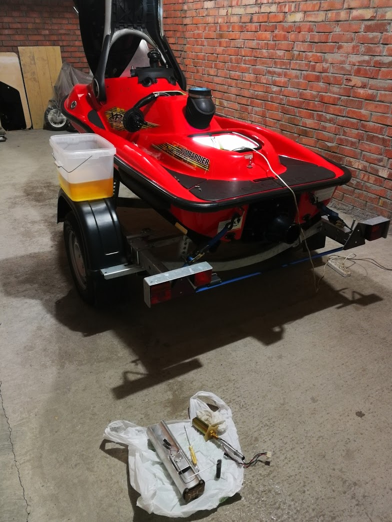

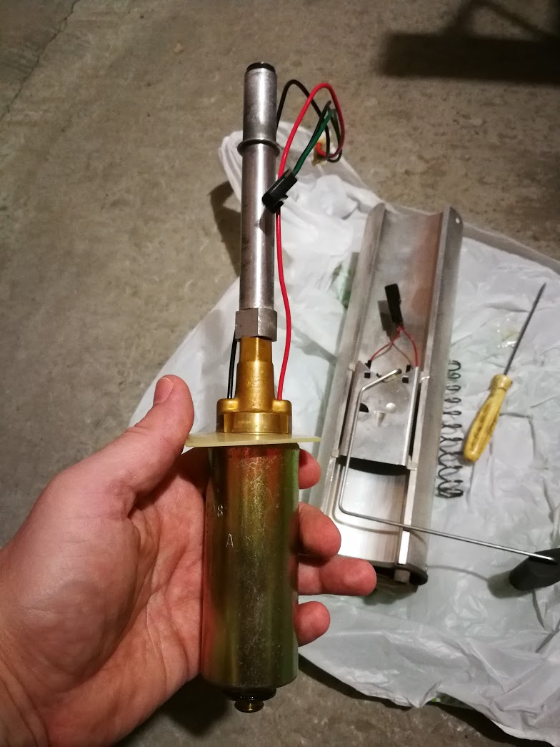

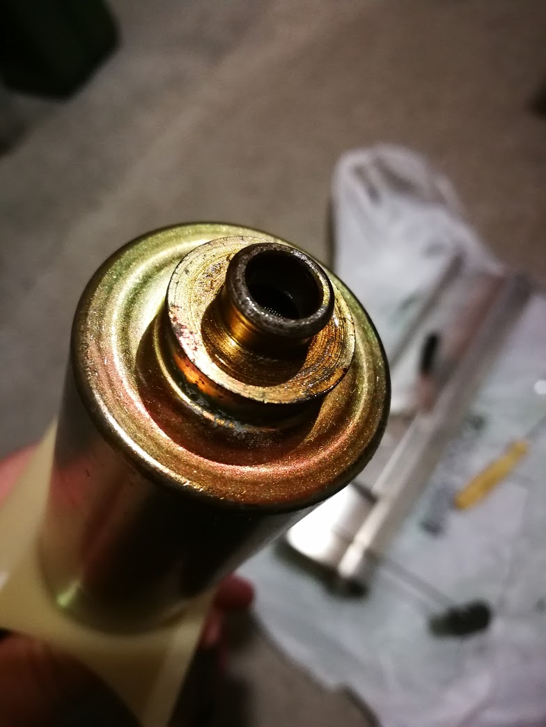

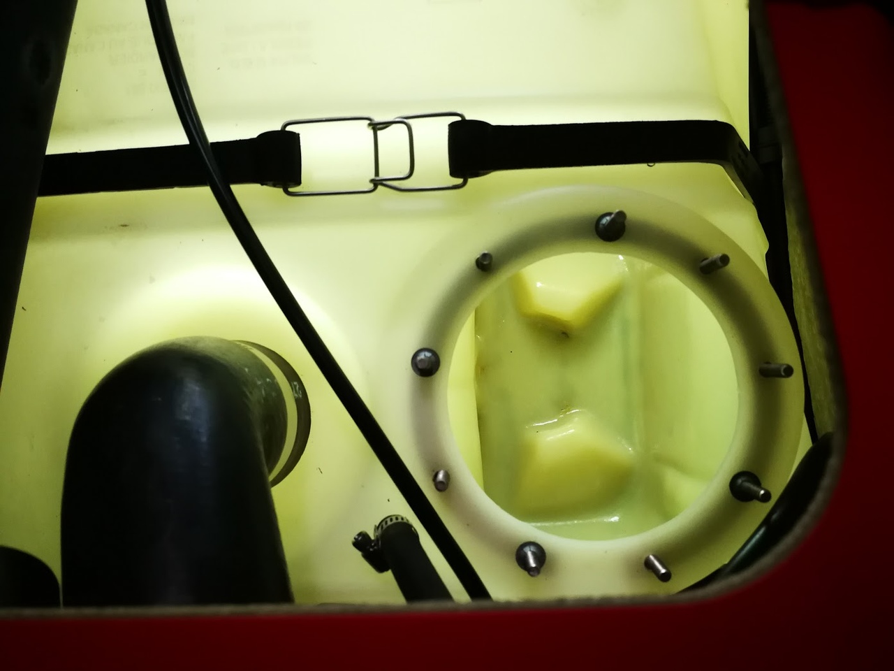

короче, вскрыл бак, слил бенз.
бензин чистый, немного воды есть, но не криминально. года 3 назад так же сливал бенз, было значительно больше этой жижи в осадке.
на хвосте бензонасоса есть небольшие следы коррозии.
в общем жду посылку из штатов, решил поставить, то что приедет, раз уж все разобрал.

В общем, пришел комплект. Пришлось помаяться, чтобы это все поставить.
Главная засада - трубки на фильтре 8мм, родные шланги 6мм и не в какую не хотели одеваться. Очень качественное канадское армирование видимо )) Пришлось заменить шланг от бака, до фильтра на 8мм. Получился прямой шланг, без всех этих металлических соедененией и переходников. Собрал на хомутах.
Завел в гараже - работает, шланг и хомуты держат.
Спустил на воду - ПОЕХАЛ !!! Крутит так же как и раньше - 6900.
В чем была проблема - ХЗ ))

да черт его знает ...
может насос, может фильтр, может вода в баке.
но больше склоняюсь к насосу, гидрику 16 лет, наверное пора ему уже кончится ))) и так подвиг, что он вывез такой срок.
потом может на досуге аккуратно вскрою его у токаря.
