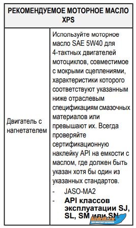

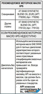

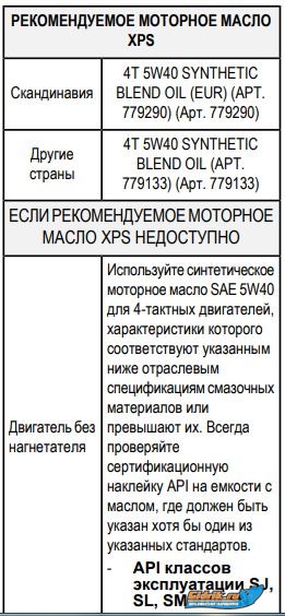

что то репа в раздумии зачесалась.. :?
масло.JPG [ 61.86 КБ | 12688 просмотров ]
масло не турб.JPG [ 44.42 КБ | 12688 просмотров ]

MB – масла отличающиеся малым коэффициентом трения. Не подходят для мотоциклов с мокрым сцеплением.
MA-1 – среднее в данной классификации по коэффициенту трения масло. Подходит для мотоциклов с мокрым сцеплением и малой нагрузкой.
MA-2 – масло с самым высоким коэффициентом трения. Идеально для спортивных мотоциклов и больших нагрузок.
SC — автомобили, разработки до 1964 годов
SD — автомобили, разработки 1964-1968 годов
SE — автомобили, разработки 1969-1972 годов
SF — автомобили, разработки 1973-1988 годов
SG — автомобили, разработки 1989-1994 годов, для жестких условий эксплуатации
SH — автомобили, разработки 1995-1996 годов, для жестких условий эксплуатации
SJ — автомобили, разработки 1997-2000 годов, лучше энергосберегающие свойства
SL — автомобили, разработки 2001-2003 годов, увеличенный срок эксплуатации
SM — автомобили разработки с 2004 года, SL+повышенная стойкость к окислению
Вроде как и Motul - SJ
