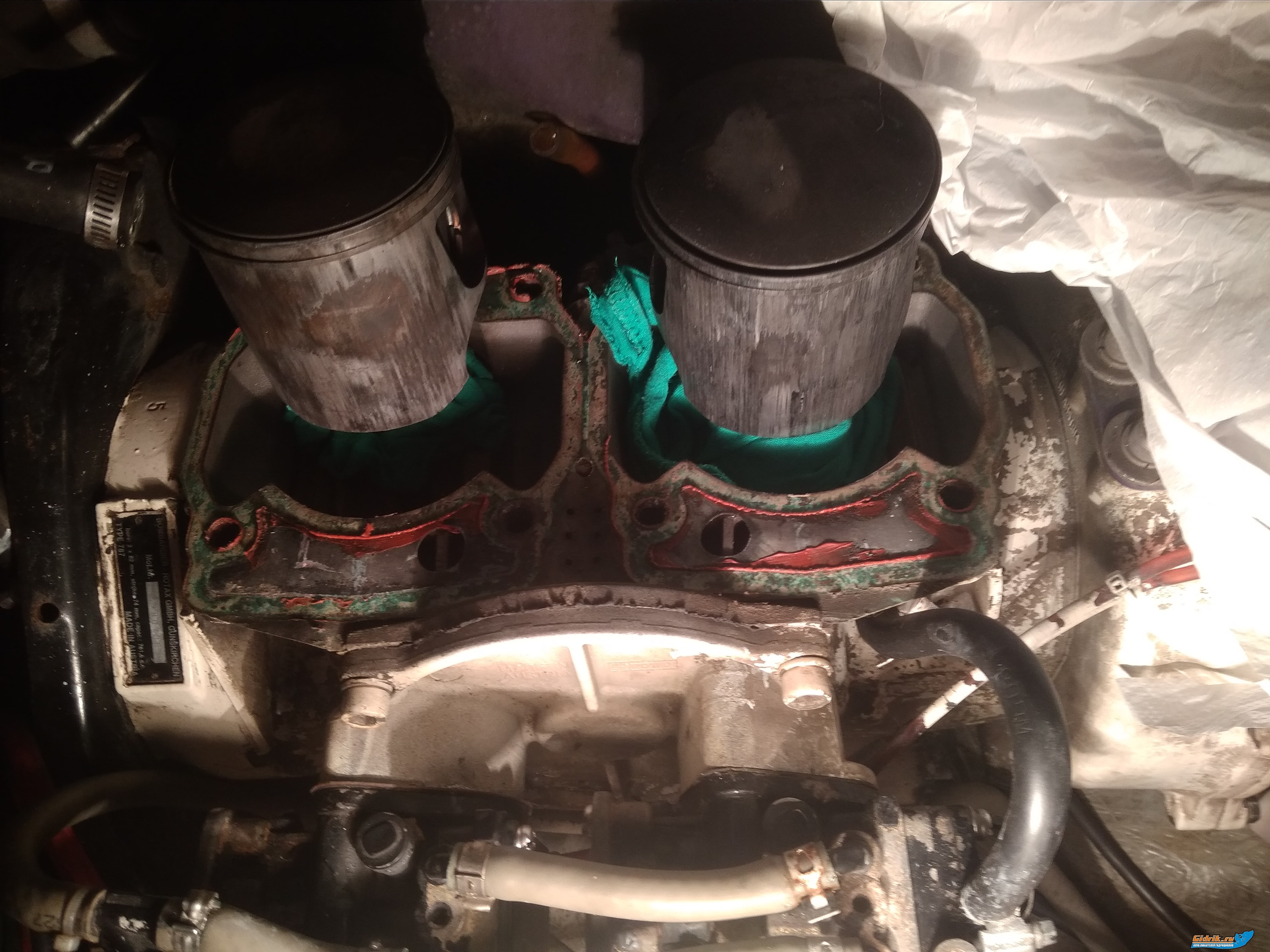

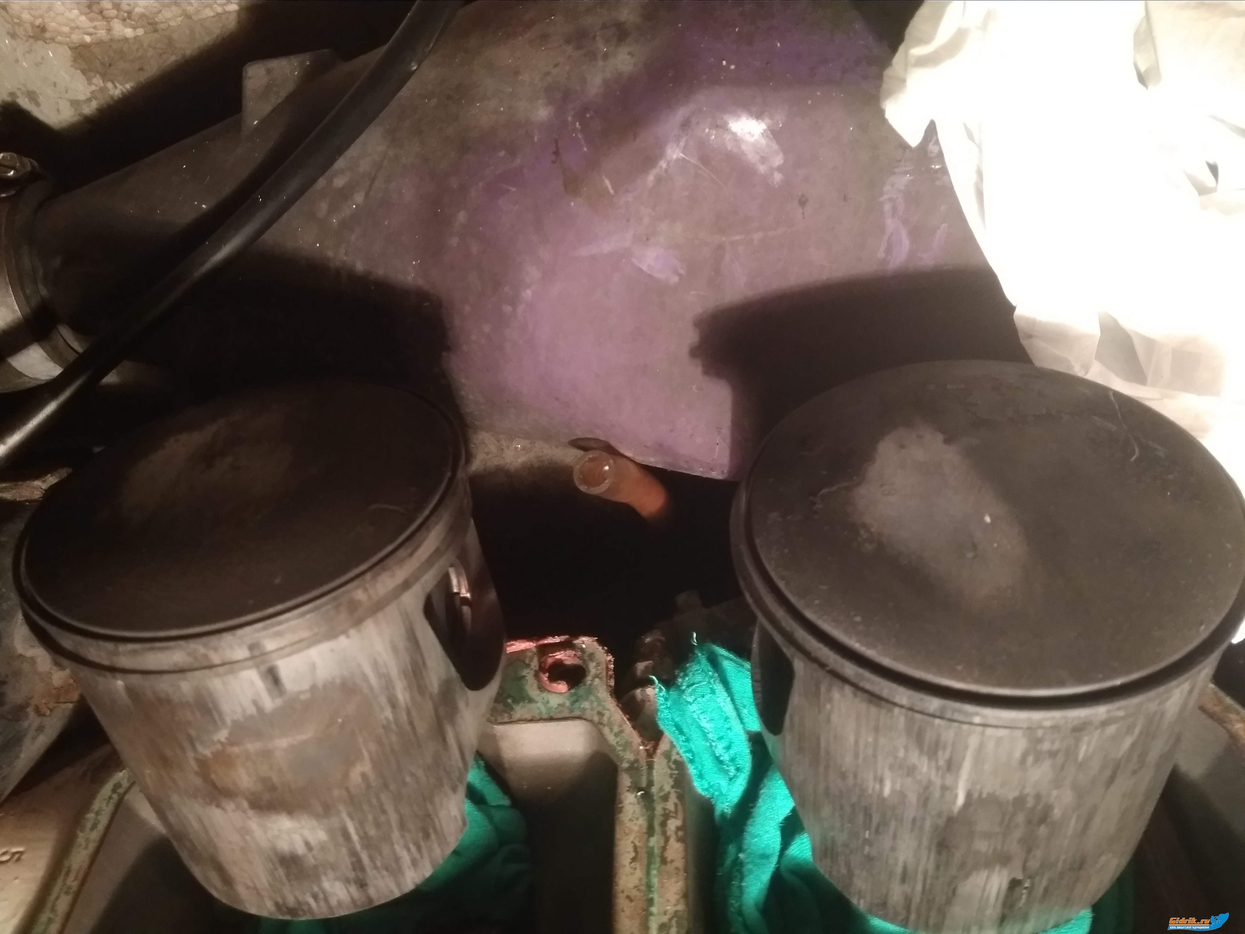

По ходу пустила прокладка, так как попала вода
IMG_20190615_104742.jpg [ 1.42 МБ | 6567 просмотров ]
IMG_20190615_104803.jpg [ 1.68 МБ | 6567 просмотров ]

Поршневые купил, цилиндры расточил, надо зелёная прокладка под цилиндры (на фото),

Если пользуешься герметиком, так бери нормальный качественный герметик. Все этот красный суют повсюду, от него толку никакого.

Красный это не мой, я только первый раз его вскрыл за 4 года, если не найду прокладку, можно посадить эту на хороший герметик?

Глупости герметик под гбц.Если привалочные плоскости в допуске нормальная(не китай с тайванем)прокладка будет держать.Если нет выдавит любой герметик.

Покупаешь в магазине металлоасбест и вырезаешь себе прокладку из него.

толщину паранита подбери по старой прокладке(если голову не шлифовали) в ориге прокладки по толщине стд и рем.определяется количеством отверстий в углу прокладки.5 по моему самая толстая.если есть сомнения,обработайте спрей-герметик с двух сторон.всё будет работать!доставка одной прокладки будет стоить как 10 прокладок.проще её изготовить.имхо.

Я думаю любой герметик для прокладки гбц не вариант. Если плоскости нормальные то и б/у прокладка будет держать, если нет то герметик не поможет.

Локтит фланцевый никогда не выдавит, ставим на него соединения до 240 бар, так что не стоит обречённо трепаться о не годности герметиков.
 Заголовок сообщения: Re: Помогите найти чертеж
СообщениеДобавлено: 25 июн 2019, 23:25
Да, кстати при высыхании некоторые номера локтита дают расширение, хороши и резьбовые герметики.
