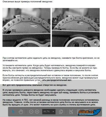

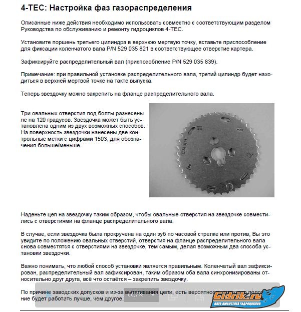

biglama писал(а):
Если у тебя есть распредвал и балансировочник от 155 буду очень признателен за фото фаса относительно профиля.
при запуске-это погоды не делает. другой вопрос-правильно ли стоит распредвал..
 Заголовок сообщения: Re: ремонт 4tec
СообщениеДобавлено: 13 сен 2016, 07:20
вот
грм.JPG [ 112.11 КБ | 9173 просмотра ]
грм1.JPG [ 113.39 КБ | 9173 просмотра ]
