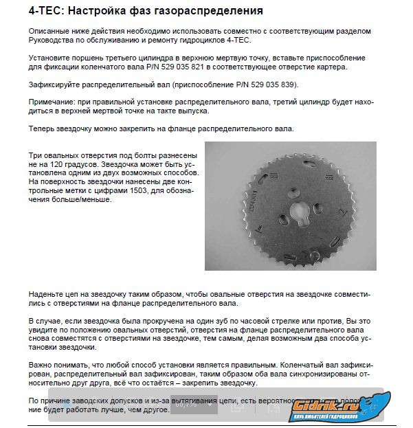

Юра, таким аккумом и кручу, от КАМАЗа, вроде 120 ач. Так я даже до ошибок и не дошёл, у меня двигун на столе стоит, аккум напрямую на стартер подаю. Без свечей крутит, со свечами не может, даже вставляя компрессометр его клинит. Если у тебя есть распредвал и балансировочник от 155 буду очень признателен за фото фаса относительно профиля.

при запуске-это погоды не делает. другой вопрос-правильно ли стоит распредвал..

вот
грм.JPG [ 112.11 КБ | 9188 просмотров ]

да похеру как стоит. если в клапана не упирается значит проворачиванию не мешает. тут вопрос встанет про дальнейший запуск. балансир тоже не причём. подшипник бендикса в крышке пто целый?
