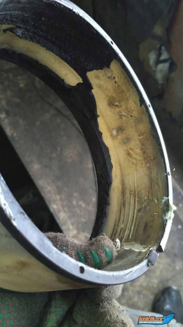

обкатали мотор , открыли сезон))) и тут опять вопросы , еду один , разгоняется на ура , из воды вылетает не задумываясь , обороты 7000 , еду 90 км.ч , вроде бы хорошо , но как я понял должно быть меньше , сажаю второго , где то 80-90 кг , уже мотору тяжко , но едет тоже неплохо . импиллер китайский какой то , ни обозначений ничего , мы попутно перебираем у друга , gtx 185 , так решил сравнить винты , они одинаковые , у него тоже китай...скорее всего на моем стоит не по госту ? на моем если до отсечки крутануть , то думаю 100 скорость будет , если она 7800. как выяснилось , предхоз , перед поломкой мотора лазил в водомет , что он там делал , никому не извсетно , но когда мы его разобрали , была вот такая картина .

Пора смотреть опорные подшипники вала импеллера... Судя по фото кольца...

это предхоз так эксплутировал

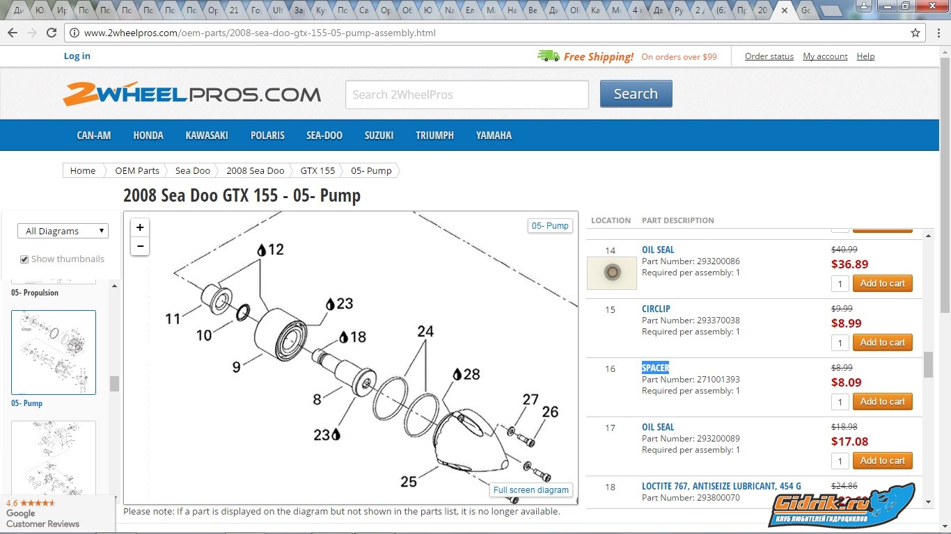

grigoryan писал(а):
О,Валера оттаял :) привет! :beer:
Привет, Юр! Рад бы :beer: да пить бросил :D
У меня теперь другая тема: восстанавливаю другу на Волге Вихрь-25!!! :crazy: :crazy: :crazy:
Весь моск с ним сломал ужо %) %) %)
СообщениеДобавлено: 29 апр 2017, 01:26
Сообщения: 2883
Имя: Валерий
Поблагодарили: 20 раз
kacik_mega@mail.ru писал(а):
В 4т нет упорного подшипника.
Позиция "9" разве не опорный подшипник вала импеллера?
А про "упорный" подшипник никто и не говорил :roll:
Причем тут предхоз??? :crazy:
И ты его сейчас также эксплуатируешь! Если у тебя импеллер гуляет в "домике" как хрен в трехлитровой банке...
