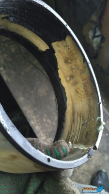

обкатали мотор , открыли сезон))) и тут опять вопросы , еду один , разгоняется на ура , из воды вылетает не задумываясь , обороты 7000 , еду 90 км.ч , вроде бы хорошо , но как я понял должно быть меньше , сажаю второго , где то 80-90 кг , уже мотору тяжко , но едет тоже неплохо . импиллер китайский какой то , ни обозначений ничего , мы попутно перебираем у друга , gtx 185 , так решил сравнить винты , они одинаковые , у него тоже китай...скорее всего на моем стоит не по госту ? на моем если до отсечки крутануть , то думаю 100 скорость будет , если она 7800. как выяснилось , предхоз , перед поломкой мотора лазил в водомет , что он там делал , никому не извсетно , но когда мы его разобрали , была вот такая картина .

Пора смотреть опорные подшипники вала импеллера... Судя по фото кольца...
СообщениеДобавлено: 28 апр 2017, 08:06
В 4т нет упорного подшипника.

это предхоз так эксплутировал

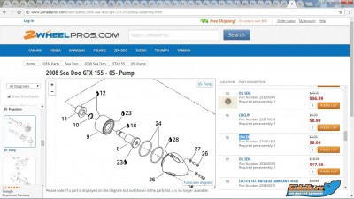

Позиция "9" разве не опорный подшипник вала импеллера?
А про "упорный" подшипник никто и не говорил :roll:
Причем тут предхоз??? :crazy:
И ты его сейчас также эксплуатируешь! Если у тебя импеллер гуляет в "домике" как хрен в трехлитровой банке...
