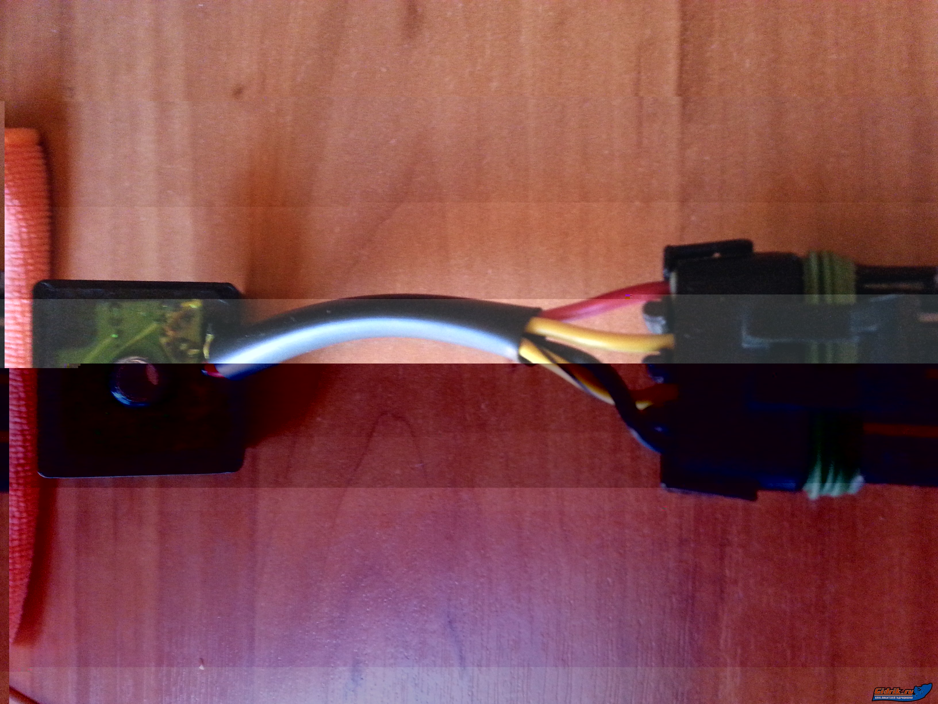

Дарова братва водная , чем заменить вот такую таблетку ? :roll:
Такой же таблеткой. :D
http://ru.aliexpress.com/store/product/ ... 25612.html
Ну или если срочно то колхозь от любого мотоцикла
У тебя мощность всего 160 Ватт поэтому подойдет практически любой.

такую же проблемотично быстро найти и дорого , есть альтернатива? :pardon:
Практически любой , вот с этого места поподробнее , какой именно и как законектить ?
Нужно что бы у любой было именно 4 провода , как на моей? или пох.?
Чо за гидр? Год какой? 97 или 98? Мы чо гадать должны?
 Заголовок сообщения: Re: реле зарядки bombardier gtx 1998
СообщениеДобавлено: 25 июн 2016, 05:06
без разницы год,они одинаковые шли.на все двухтактники с 717 мотором.
