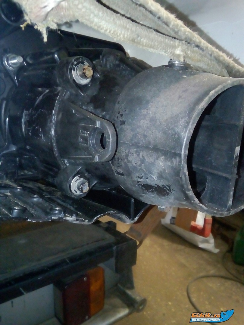

спрямляющее это какое? вот на фото видно два уха на конце водомета,это не для крепления этого кольца?

да. вам другой нужно.а дальше как вы хотите?прокладывать трос,мудрить с курком итд.ведь на вашей модели втс не предусмотрен.механический делать будете?кольцо по ссылке вам не пойдёт.оно 155мм.у вас 144

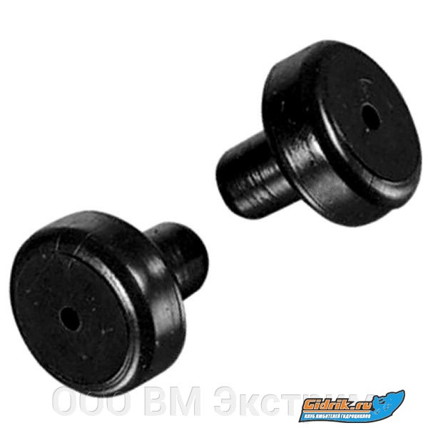

но сейчас есть другая проблемка, при резком старте есть пробуксовка. Вопрос по графитовому кольцу, вода в трюм не попадает, но посмотрев на кольцо, то заметно что оно изношено по разному, может ли через него брать воздух в данной ситуации,даже если через него не попадает вода?

водомет снимали, импеллер с малым зазором, перед водометом ,плиту и заборник-все посадили на герметик.стало лучше, а то ранее прям просто тронутся было порой не возможно, а ща только при резком старте и после резкого разворота немного буксует. я просто почему думаю на графитовое кольцо, как то ехал без сиденья, пробуксовывал,на ходу пошевелил гофру с кольцом и поехал,совпало так или ж помогло трогание гофры не могу утверждать. и вроде как уж слишком большой продольный люфт вала. при снятий водомета, я вроде не наблюдал такого демпфера

грибки в торцы вала вставл.
