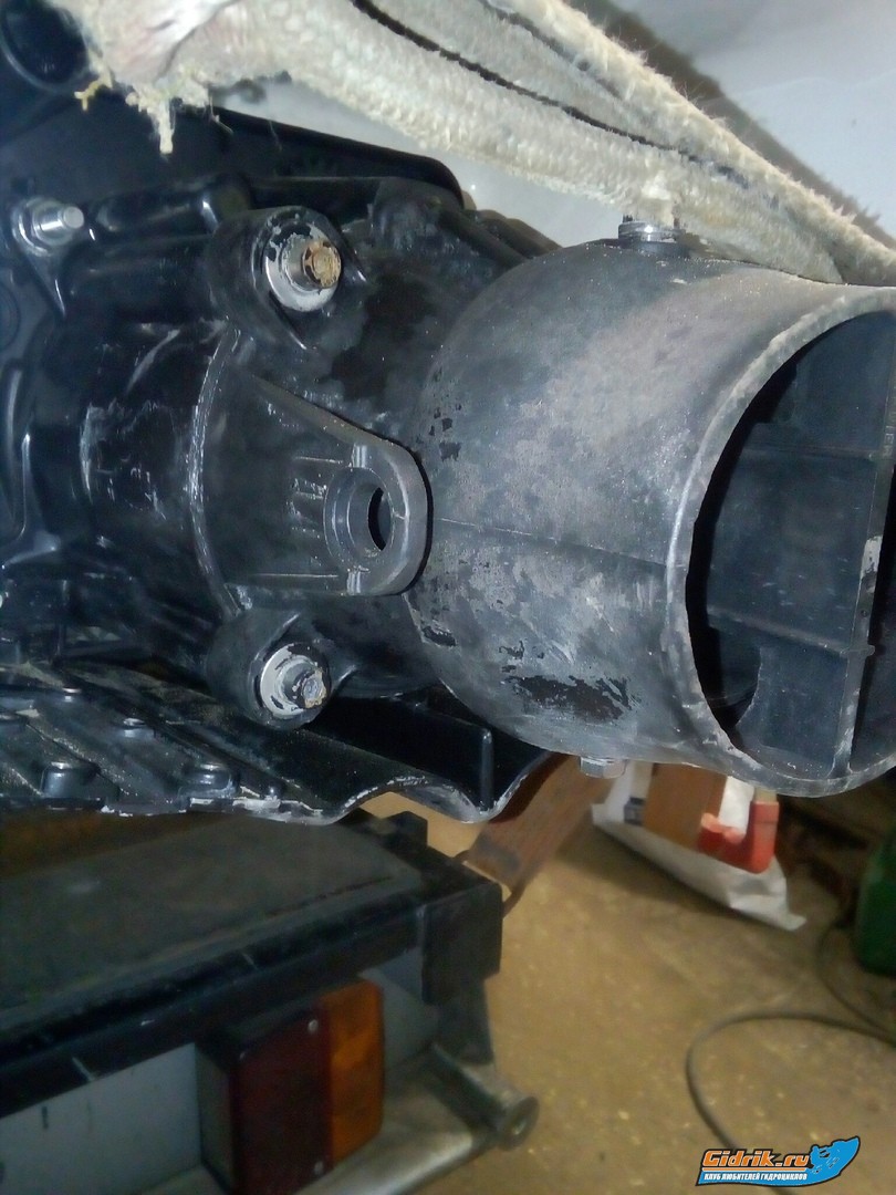

Можно ли на корпус водомета на GS поставить кольцо VTS .https://www.avito.ru/balashiha/zapchast ... ion=621540 например вот такое. или ж это не подойдет и рулевое сопло тоже менять надо?
без проблем,можно ..сопло останется,а спрямляющее другое.под втс.подойдет от спх например.
водомёт у вас 144мм
водомёт у вас 144мм[/quote]
спрямляющее это какое? вот на фото видно два уха на конце водомета,это не для крепления этого кольца?

да. вам другой нужно.а дальше как вы хотите?прокладывать трос,мудрить с курком итд.ведь на вашей модели втс не предусмотрен.механический делать будете?кольцо по ссылке вам не пойдёт.оно 155мм.у вас 144

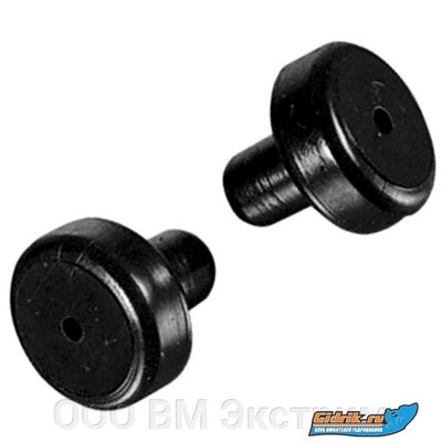

именно так позднее и собираемся переделать, как бы получится бюджетненький втс)))
но сейчас есть другая проблемка, при резком старте есть пробуксовка. Вопрос по графитовому кольцу, вода в трюм не попадает, но посмотрев на кольцо, то заметно что оно изношено по разному, может ли через него брать воздух в данной ситуации,даже если через него не попадает вода?

если воду не пропускает то живое.в середине валом может овал набить.микротрещины бывают.а так,водомёт смотри кольцо..на вал ничего через решку не намотало?..

дом плотно к шахте?

дом плотно к шахте?
водомет снимали, импеллер с малым зазором, перед водометом ,плиту и заборник-все посадили на герметик.стало лучше, а то ранее прям просто тронутся было порой не возможно, а ща только при резком старте и после резкого разворота немного буксует. я просто почему думаю на графитовое кольцо, как то ехал без сиденья, пробуксовывал,на ходу пошевелил гофру с кольцом и поехал,совпало так или ж помогло трогание гофры не могу утверждать. и вроде как уж слишком большой продольный люфт вала. при снятий водомета, я вроде не наблюдал такого демпфера

грибки в торцы вала вставл.
