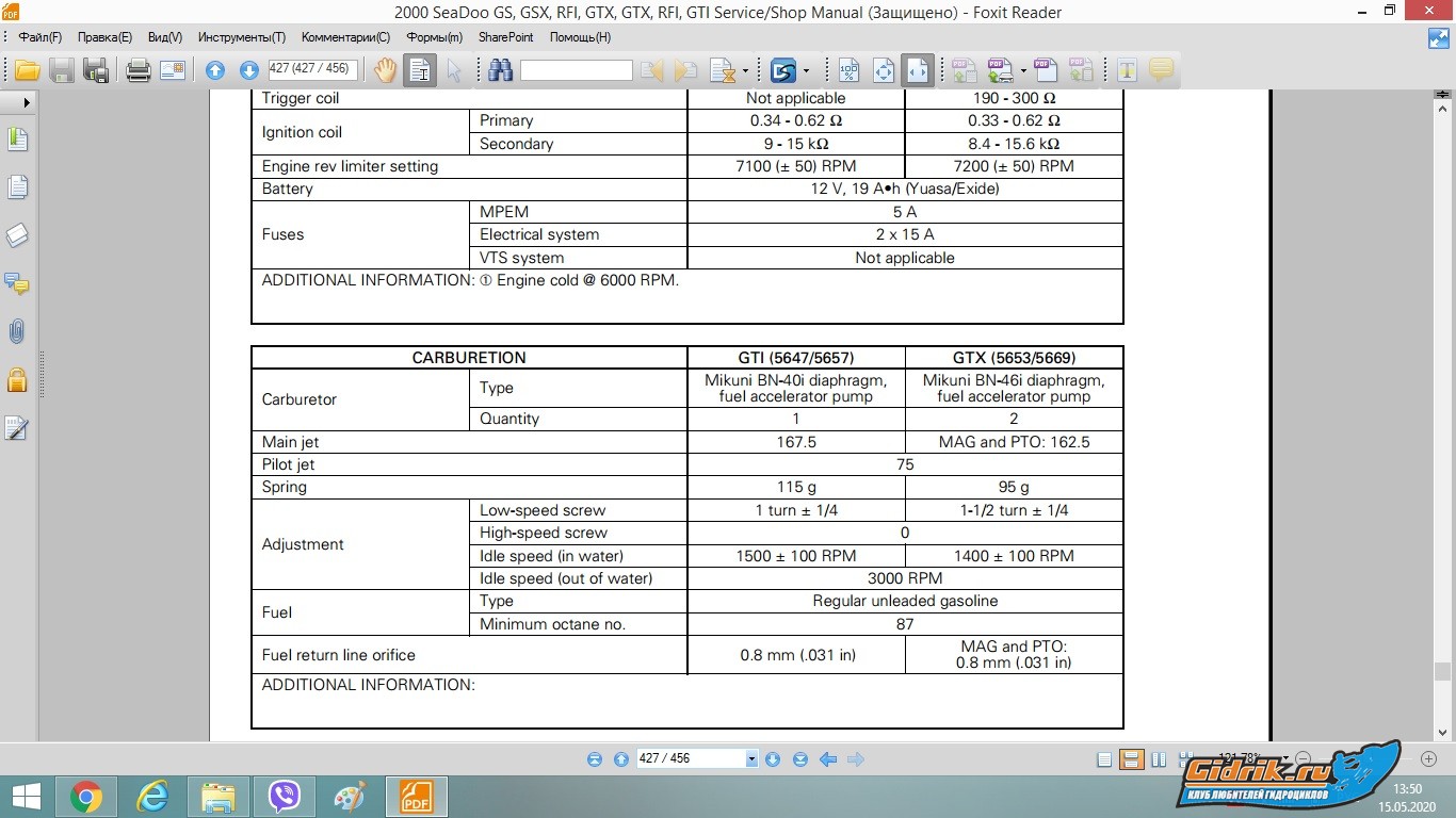

Не забывай что это 2Т а не 4Т и масло попадает в цилиндры где сгорает.
Изза разницы в температуре возгарания на W3 и разницы настройки зажигания больше золы и дыма, грязи. Хотя стандарт TC-W3 круче и высокотехнологичнее чем API TC.
Это примерно как заливать в 2Т Бомбик бензин 98 АИ. Можешь кататься долго и счастливо и кричать на каждом углу что производитель придурок а я покупаю бенз дорого и этим мне любо, а можешь прогар поршней получить изза увеличенной температуры вспышки, так как по паспорту Бомбики 2Т нужно кормить бензином 87 АИ! :pardon:
Бензин.jpg [ 202.56 КБ | 6731 просмотр ]

Да причем здесь 2т или 4т. чем двс ямахи 2т принципиально отличается от двигателя брп 2т, что на одном одно масло а на другом только другое.

ДВС Ямахи ПРИНЦИПИАЛЬНО отличается от ДВС Бомбика тем что заводом сконструирован один под масло TC-W3 а другой под масло API TC :wall:
То есть степень сжатия, геометрия камеры сгорания, стохастическая смесь РАЗНЫЕ!!!
И один из компонентов стохастической смеси это МАСЛО!!!
Ты же не льешь в машину в машину 76 АИ если написано лить бензин 95 АИ ??? И то и то БЕНЗИН же!!!

И степень сжатия и геометрия похожи, а стехиометрическое отношение так и вовсе одинаковое. Двухтактное масло в двигателе не живет месяцы, как в 4т, его характеристики не должны быть сильно устойчивы во времени.
Отложения - да, аргумент, какие-то конкретные противозадирные свойства - да. А так чтобы это принципиально другой двигатель и там ну прямо ваще все не так - нет. В буржунете куча народу на TC-W3 катают годами. Это больше религиозный вопрос. С тем, что рекомендовано производителей просто спокойнее - вроде как ты все сделал как рекомендовали, не брал на себя ответственность за замену.

На машине я лью 92, хоть и нужно 95, просто я знаю, что 92 не отличается от 95
