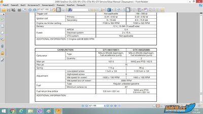

Это примерно как заливать в 2Т Бомбик бензин 98 АИ. Можешь кататься долго и счастливо и кричать на каждом углу что производитель придурок а я покупаю бенз дорого и этим мне любо, а можешь прогар поршней получить изза увеличенной температуры вспышки, так как по паспорту Бомбики 2Т нужно кормить бензином 87 АИ! :pardon:
Бензин.jpg [ 202.56 КБ | 6739 просмотров ]
