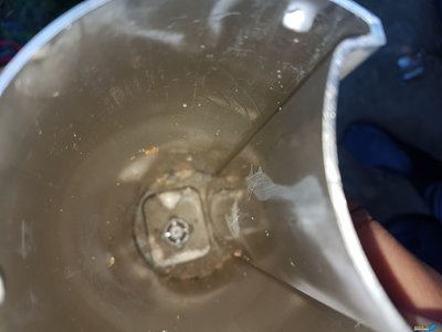

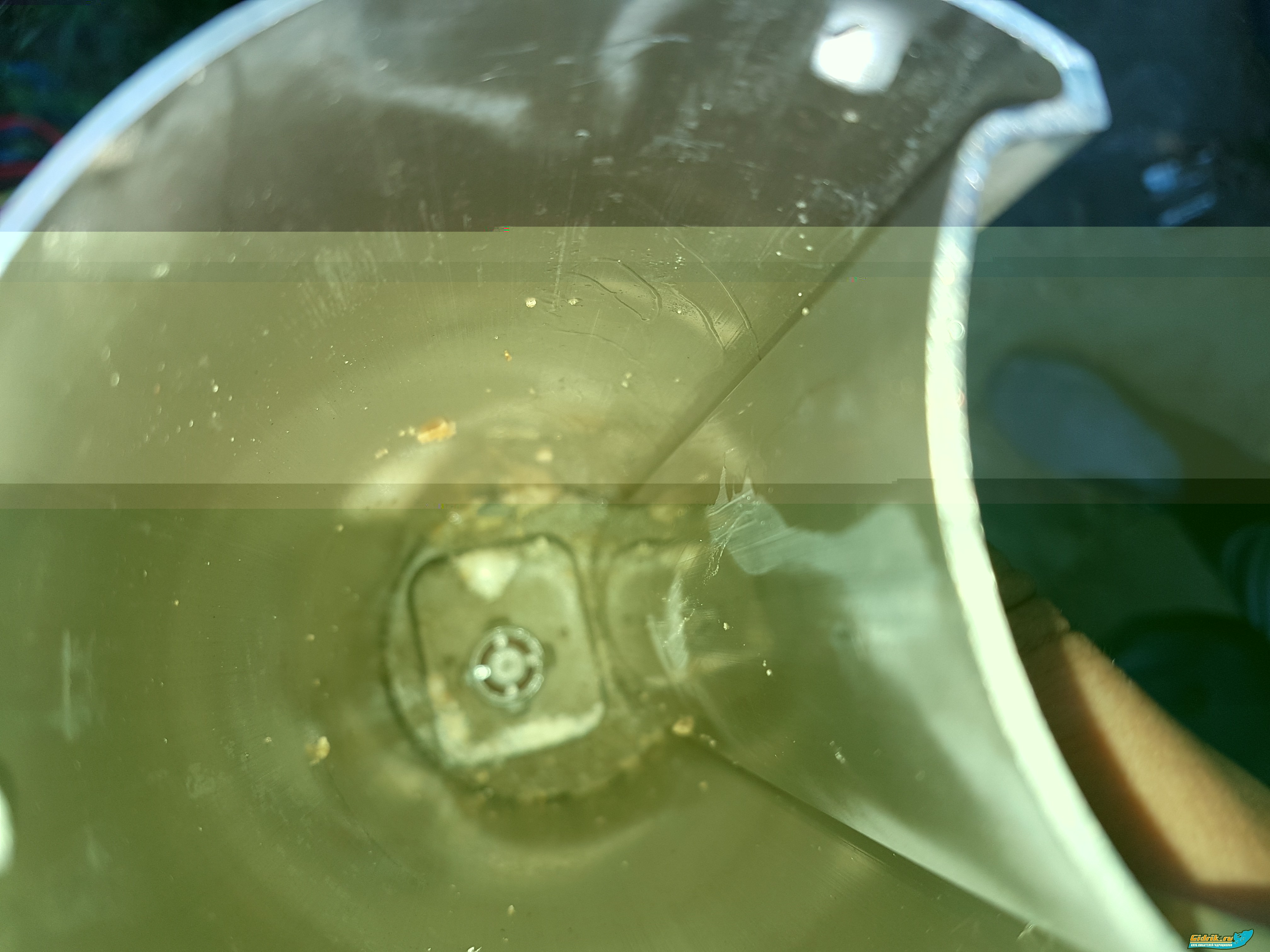

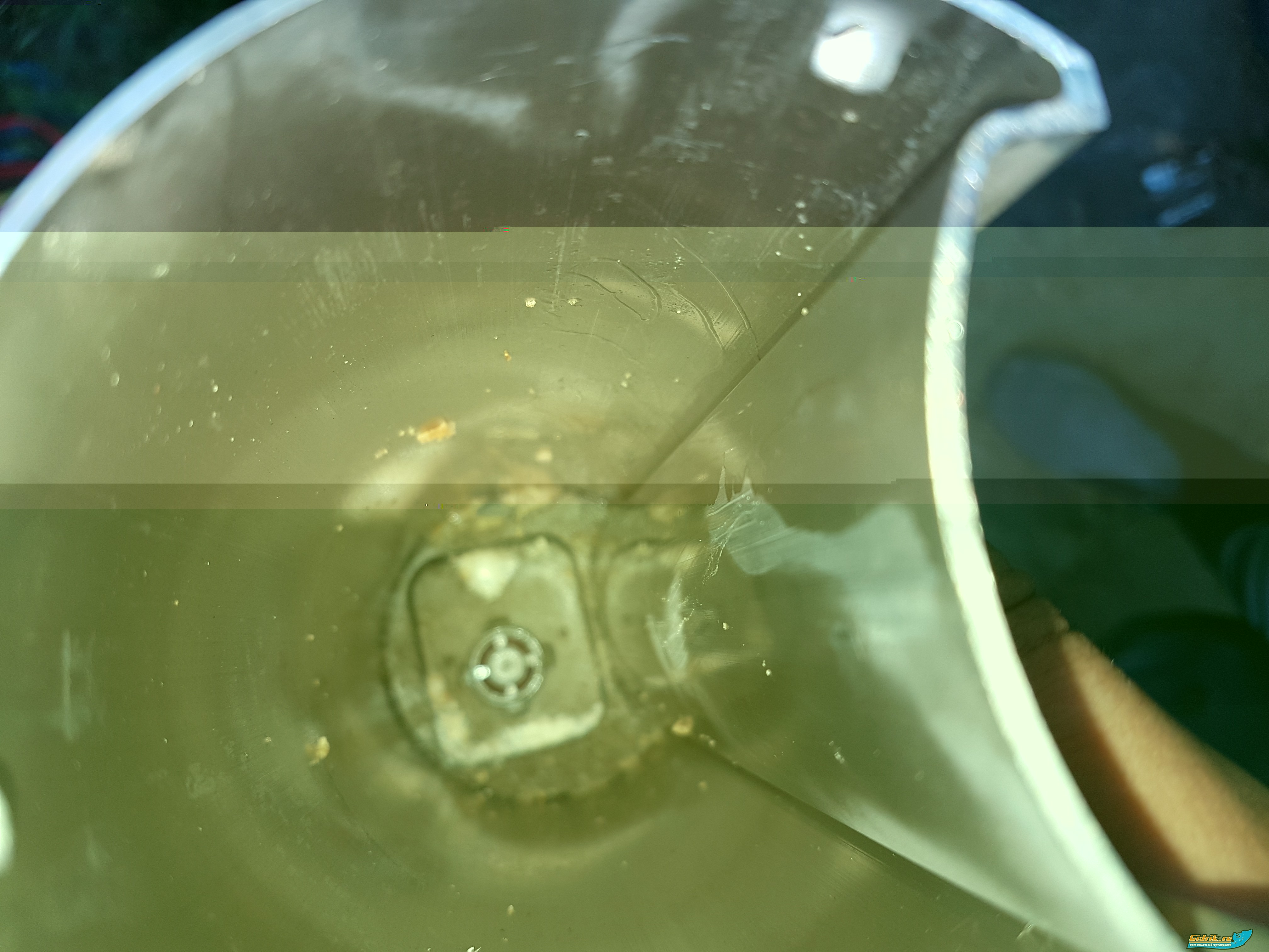

Сначала полез поменял фильтр... кстати на схеме под номером 21 и в оригинале меняется только со шлангами и в брп центре стоит 15 000р под заказ... сделал проще - фильтр от таза, нож и два хомута... Но все равно не поехал.
Полез в насос, а там гавна и накипи непонятной как в чайнике...

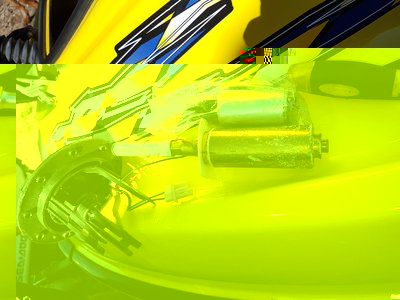

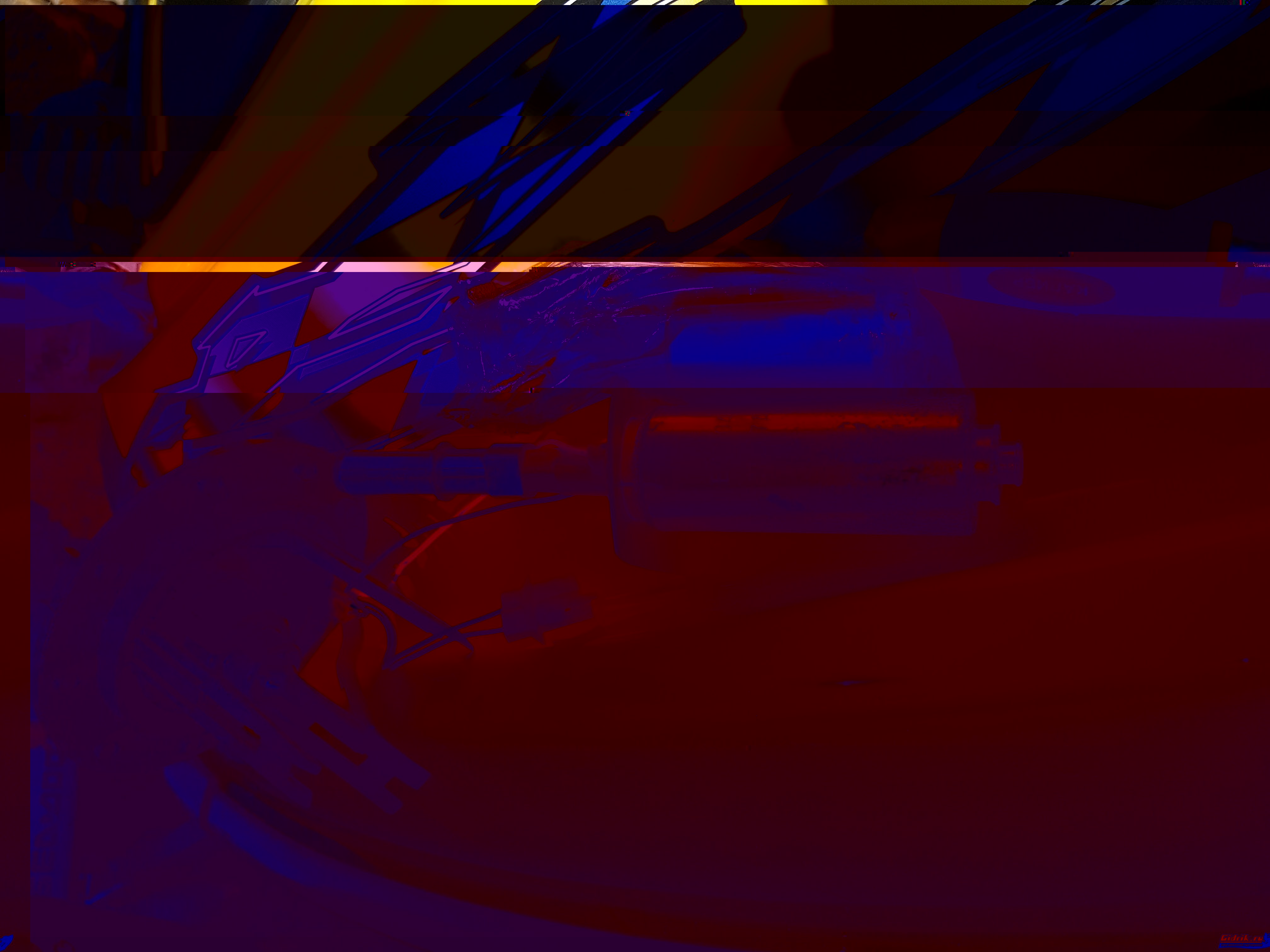

Теперь вопрос, на фото бош насос и оригинальный, даже как приколхозить пока не понял....

это не накить, а окислы дюральки из-за водички на дне. этот бош не выдаст той производительности, что ему нужна. такие насосы ставят на трубках, один конец на насос, второй на трубку в модуле под хомуты. четко рассчитать длину трубки, чтоб уперлось в дно и вырезать из канистры для масла аналогичные пластины, как на оригинальном, для позиционирования насоса напротив заборного отверстия (оно смещено!).
убери фильтр от таза на обратку, там постоянно минимум 8 бар, он под такую давку не создан, если лопнет...
СообщениеДобавлено: 29 авг 2016, 12:41
Сообщения: 2287
Техника: XP DI 2003
Откуда: ДНР, Донецк
забыл. клапан на дне в оригинале поддавливается резинкой, ее теперь не будет. я поддавил стопорным кольцом от пальца поршня, стало идеально.

Dr.Ort Спасибо за подробные ответы, к сожалению уезжал в отпуск, вот вернулся и собираю его дальше.
Поставил этого "Боша"...
в итоге не заводится. Свечи сырые, выкручиваешь одну свечь - заводится на одном.... пока легкий ступор. давление чуть ли не шланги рвет. Сейчас ищу переходник на манометр - давление замерить....
